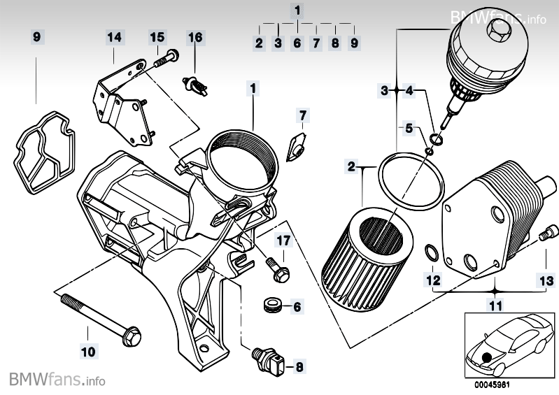

Uleiul este tinut in carcasa filtrului de ulei de doua o-ring-uri (piesa 4 si piesa 5 din imagine).
O-ring-urile trebuie schimbate de cate ori schimbi filtrul de ulei.
O zi buna.
EROORR!
acele oringuri fac ca uleiul sa treaca prin filtri si nu pe langa . atat . nu au rol de supapa de sens.
http://www.realoem.com/bmw/showparts.do?mo...hg=11&fg=30
problema este la reperul 5 din aceasta poza.
Aceeasi problemĂŁ o am si eu,am schimbat cele douĂŁ o ringuri si persistĂŁ.Ar trebui sĂŁ oferim recompensĂŁ celui care cunoaste cu adevĂŁrat cauza si stie si rezolvarea ei...Apropos se stinge mai repede becul de la ulei cu10w60???????.
ii spune "valve control" nu pomeneste numai de suprapresiune.iar origurile itispun eu sigur ca sunt pt ce am spus mai sus.deseneaza o sectiune a carcasei cu filtrul de ulei si o sa ajungi la aceeasi concluzie.
