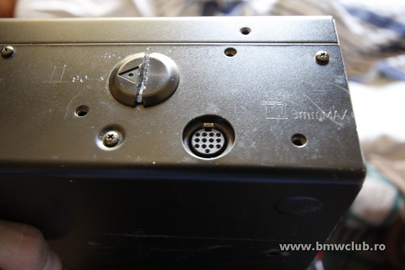

Identificare model CD Changer

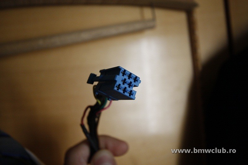

Magazia ta se potriveste la aproape toate masinile care au blaupunkt din fabrica si conector
iso mic (mufa aia albastra)..
Un exemplu ar fi alfa romeo 147, si in general pe grupul fiat. O magazie identica cu 12 cd-uri
am pus pe alfa 147 si a mers ok.

Nu cred ca merge pusa pe BMW. Cea originala de BMW e Alpine si comunica cu casetofonul/cd-player-ul prin bus-ul masinii (i-bus).
Practic, la cea originala ai 2 mufe: una cu 8 sau 10 pini (nu mai stiu exact) pe care sunt iesirile audio din magazia de cd-uri si mai este
o mufa cu 3 pini pe care ai +, masa si I-BUS.
Din cate stiu eu, magazia ta comunica direct cu casetofonul masinii pe protocolul blaupunkt si tot din casetofon ia si alimentarea.
