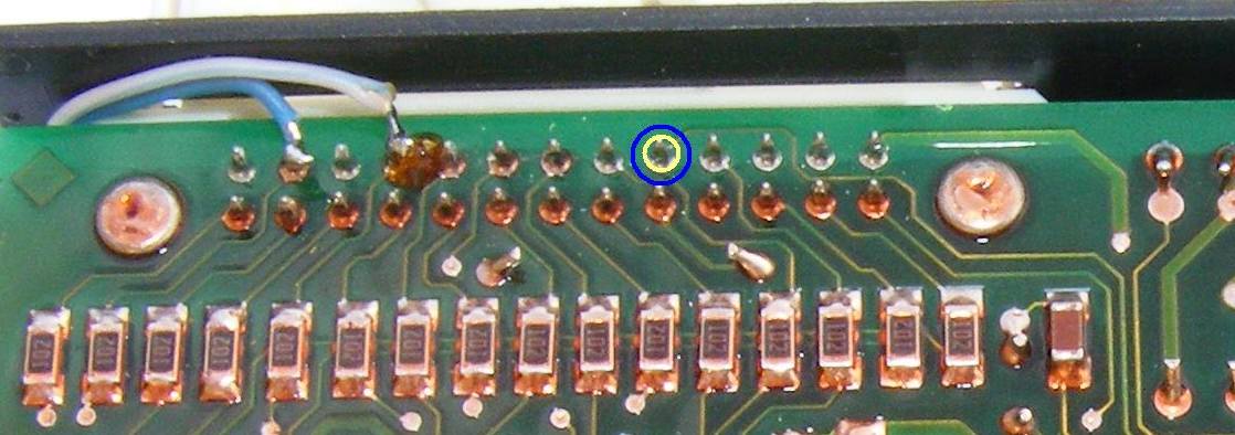

Inchidere geamuri din telecomanda:
- pe pinul 9 (Comfort Relay Control) din modulul de inchidere !
- comanda este cu punere la masa din cate'mi dau seama din schema electrica ( nu am geamuri electrice sa verific )
- targeti un fir direct din modul, este mult mai usor (daca ai ciocan de lipit) sa desfaci o cutie in 5 secunde , si sa faci o lipitura, decat sa belesti la fire, sa le izolezi, pozezi din nou, etc. Plus ca exista riscul sa nu gasiti firul dupa culorile standard ( la mine nu se potrivesc ).
Pentru o comanda pe 12V se poate adapta cu un releu pe normal deschis si cu punere la masa cand este actionat.
Desigur, e valabil cu conditia ca acel pin/fir sa ajunga in releul de actionare al geamurilor pe pinul 9 (care cred ca este undeva in fata stanga, ori pe la sigurante, nu stiu sigur ca nu am). Pinul 9 (Comfort Relay) este protejat la tensiune inversa cu o dioda iar comada se face in baza unui tranzistor PnP.
Firul cu pricina mai trece teoretic printr'o mufa alba cu 30 de pini in stanga pedalelor, pe pinul 23. (la mine mufa aia are doua 2 fire !!!)
vezi pinul 9 din modulul de inchidere (E36) in poza de mai jos.

Corect si incorect ce ai auzit. Modulul de inchidere se ocupa doar de inchiderea usilor, detectarea contactelor pe usi, conectarea cu un sistem de alarma (oem sau nu!) si conectarea cu acel "modul de comfort" (Comfort Relay).
Ridicarea geamurilor automat se face exclusiv de acel modul de comfort comandat desigur de modulul de inchidere, sunt interconectate dar, au functii separate.
Si ca sa raspund cam la ce te referi: nu cred ca ar trebui schimbat modulul ptr inchidere. Banuiesc ca deja are prevazute circuitele aferente pe placa pentru comanda spre "Comfort Relay".
Dar ca sa te convingi ca nu trebuie schimbat, desfaci modulul de inchidere (din spatele ABS-ului) si masori daca pinul 9 face scurt la masa cand inchizi usile. Cu usile neblocate nu ar trebui sa ai masa pe acel pin (folosesti un aparat de masura cu BUZZER e mai usor)
Daca rezultatul e negativ, atunci DA, ar trebui sa schimbi si modulul de inchidere.
Insa exista alternative:
1. Se poate simula cu un circuit aferent functiile pinului 9 (folosind iesirea din modulul care'l folosesti ptr telecomanda, alarma sau ce este)
2. Se poate face un releu cu temporizare pentru inchiderea geamurilor fara sa mai tii apasat nush cate secunde pana se inchide.
Mai e o "problema" : nu toate modelele au prevazute in usa si contacte pentru verificarea starii geamurilor: ridicate la maxim sau lasate in jos (contacte necesare sa stii cand sa opresti curentul din motorase, sa nu se arda)
Dar se gasesc ele si acele contacte deca nu le ai.
Orice este posibil daca gasesti omul potrivit :)
