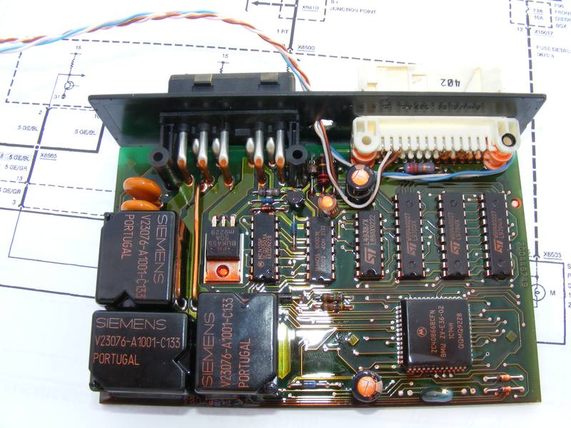

:) eu am un e36 din 93 si nici eu nu am geamuri electrice , o sa verific eu pe modulul meu de inchidere daca exista comanda ptr releleul de confort.
Am atasat o poza cu modulul meu (cum arata la interior). A se remarca metoda aleasa pentru a lega firele la modul spre alarma. (de preferat asa decat sa belesti fire pe sub bord)

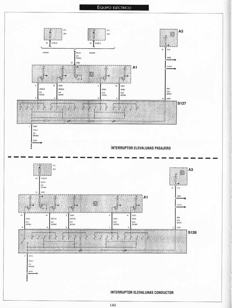

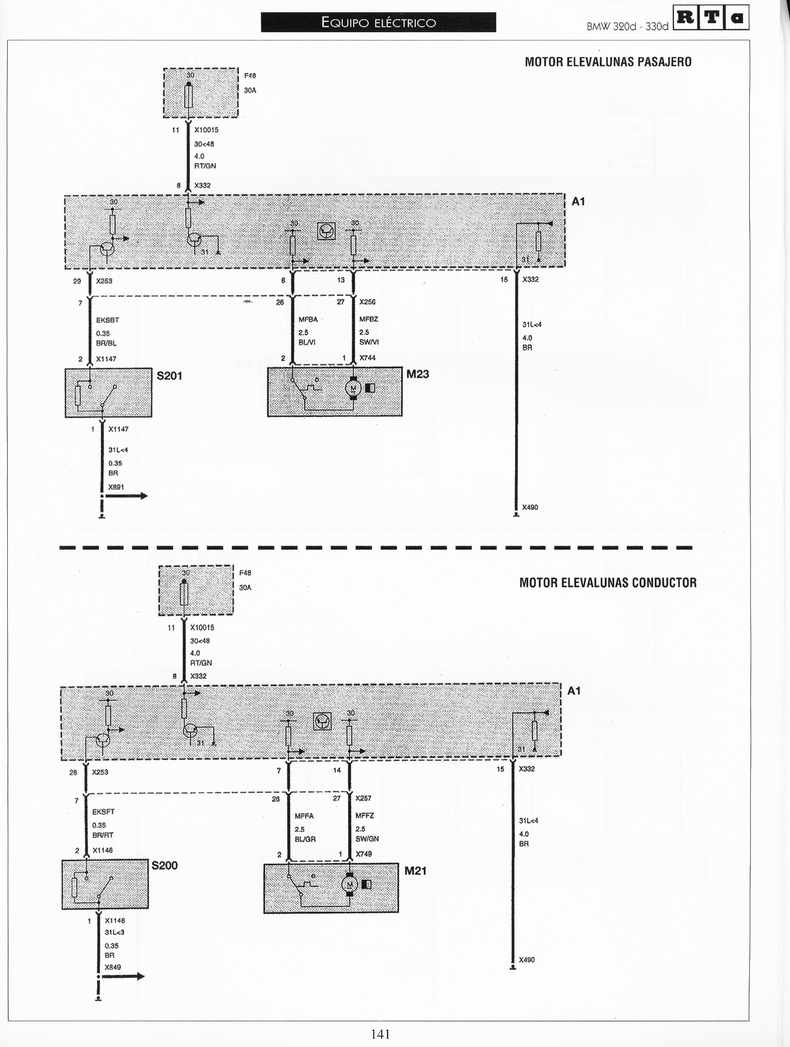

in manualul care il am eu sunt schemele electrice la geamuri fata, airbag, clima, lumini...

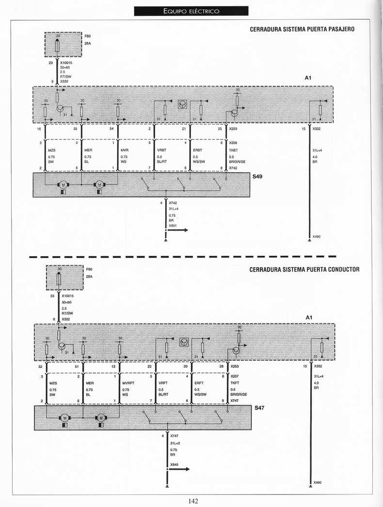

mai am sistem inchidere usa pasager si conductor, mai jos in poza.......
...sper sa ajute la ceva!
