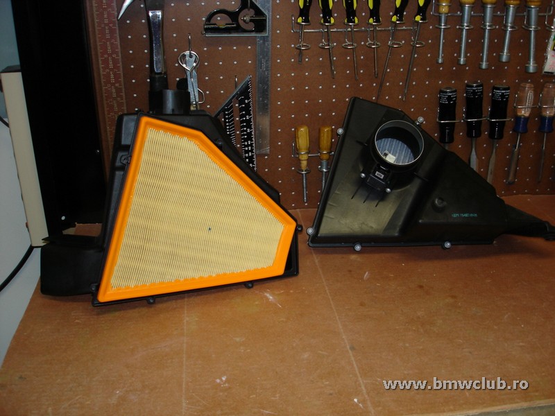

2 filtre, am gasit si o poza.Daca nu ma insel este valabil numai la modelele pentru US.
de ce zici ca sunt 2 filtre?! eu vad doar o carcasa desfacuta cu un filtru :)
Nea Puiule, ti s-a slabit acuitatea vizuala? :lol:
Mai este un filtru in capacul unde se afla debitmetrul.
Nea Puiule, ti s-a slabit acuitatea vizuala? :)
mie imi pare a pasla sau asa ceva...in fine o carcasa cu 2 filtre (unul peste altul) imi pare o tampenie si probabil se preteaza zonelor cu mult- mult praf....
