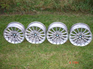

...7x16 ET 20 ... cam atat.....
sa vad pun si poze :twoup:

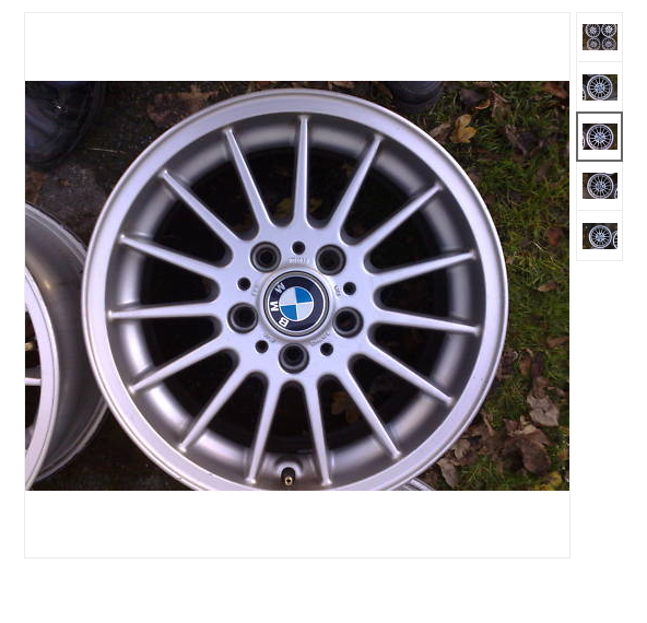

la poza cu o singura janta e 7j si et 46... care mi le-ati recomada? acuma chiar am nevoie de ajutorul vostru` :)
pff ... seelerul asteapta raspunsul meu...nimeni ?!
