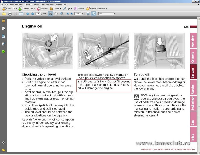

In cazul asta cei de la BMW au manualele de utilizare pline cu prostii. Deci e bine ca nu le citeste nimeni.

Poza pusa de tine este din manualul de utilizare fiind scris pe intelesul unui utilizator obisnuit, fara cunostinte tehnice si contine doar instructiuni generice de exploatare a unui autovehicul. Poti afla informatii de genul unde se afla busonul de ulei, de unde se aprind farurile, cum pun benzina si cum descui masina. Cam acesta este nivelul tehnic al manualului de utilizare.
Nu se intra in detalii si explicatii tehnice, ar fi lipsit de sens. Nu are rost sa citezi din acel manual, acolo lucrurile sunt prezentate simplist, asta e voie, asta nu, fara detalii referitoare la cat de mult poti depasi sau nu o limita. E mai safe asa pentru userii din gama celor pentru care pe cuptorul cu microunde scrie si ca nu este recomandabil sa usuci pisica in cuptor!
O cantitate de 10% in plus la nivelul de ulei este inofensiva. Gandeste-te doar ca precizia cu care citesti tu nivelul pe joja este mai proasta de 10% si mai gandeste-te cat de mult se agita uleiul ala in baie la frane, acceleratii, curbe.

Da? Si mai interesant! Scrie tot in manualul utilizatorului?
O cantitate de 10% in plus la nivelul de ulei este inofensiva. Gandeste-te doar ca preciza cu care citesti tu nivelul pe joja este mai proasta de 10% si mai gandeste-te cat de mult se agita uleiul ala in baie la frane, acceleratii, curbe.
Sunt de acord cu tine ca informatiile din manualul de utilizare sunt generice dar asta nu insemna ca nu trebuie sa tinem cont de ele. La nivelul tehnic al acestui forum mi se pare foarte potrivit sa citez din manualul de utilizare.
Perioada de 5 minute de care chiar tu ai amintit este dedicata tocmai scurgerii uleiului pe fundul baii de ulei ca sa poti face o citire cat de cat corecta dupa ce s-a intins peste tot de la acceleratii si curbe.
Daca am gresit in explicatia mea corecteaza-ma ca nu ma deranjeaza, dar hai cu ceva argumente. Poate ai un document pe undeva care descrie functionarea instalatiei de ungere...
Si daca o cantitate de ulei cu 12% in plus fata de cea indicata nu face rau motorului, poate imi spui tu care e procentul maxim cu care pot depasi limita si cum se ajunge la un astfel de rezultat.
