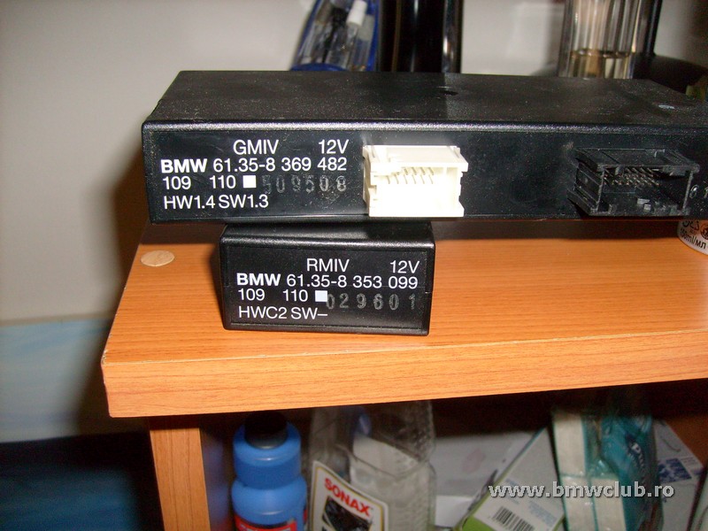

a mea e fabricatie 12/94 si cred ca nu am...la geamuri in spate nu am (e coupe),totusi ma gandesc ca ar fi solutii ca care pot apela pentru un soft touch..are cineva o poza cu modulul? sau ceva artizanal facut? tare m-am saturat sa mai stau prin masina dupa oprire sa inchid si trapa...din telecomanda mi se inchid automat si geamurile la armerea masinii,dartrapa nu
Ala mare e.
Numai ca nu re si mufa alba, aia e si pt geamurile el pe spate cu soft touch, la fel ca si modulul mic.

Daca e cu soft touch motorul, e mult mai greu, trebuie si modulul ce comanda inchiderea centralizata, geamurile el si trapa sa fie. daca nu, nu faci nimic.
sunt deci 2 tipuri de motoare de trapa la e36.
Salut,mi-am cumparat un motoras pt trapa si are 2 mufe,vrei sa spui ca daca nu am acel modul nu o sa-mi mearga?Sau acel modul e doar sa se inchida automat trapa cand inchid masina?Il pot folosi normal cu 2 fire?
