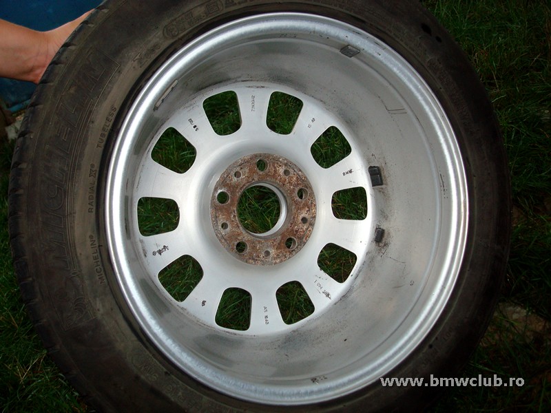

4. Am curatat luna trecuta rotile si butucul (vezi imaginea atasata) dar nu am fost multumit de rezultate. Am avut doar diluant si o perie de sarma la indemana. Exista solutii speciale pentru asa ceva? Cu ce ati curatat?
