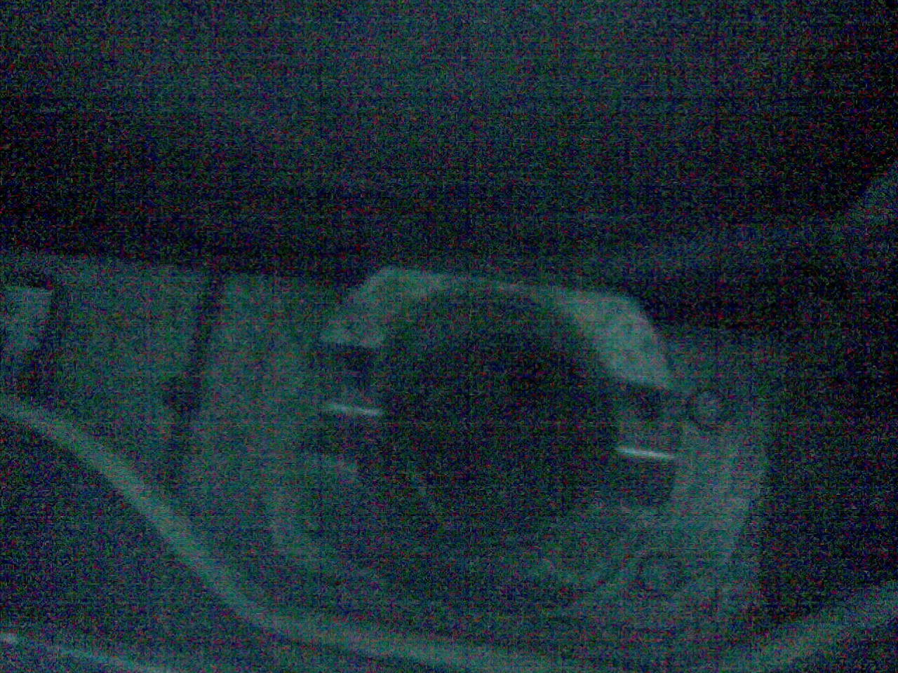

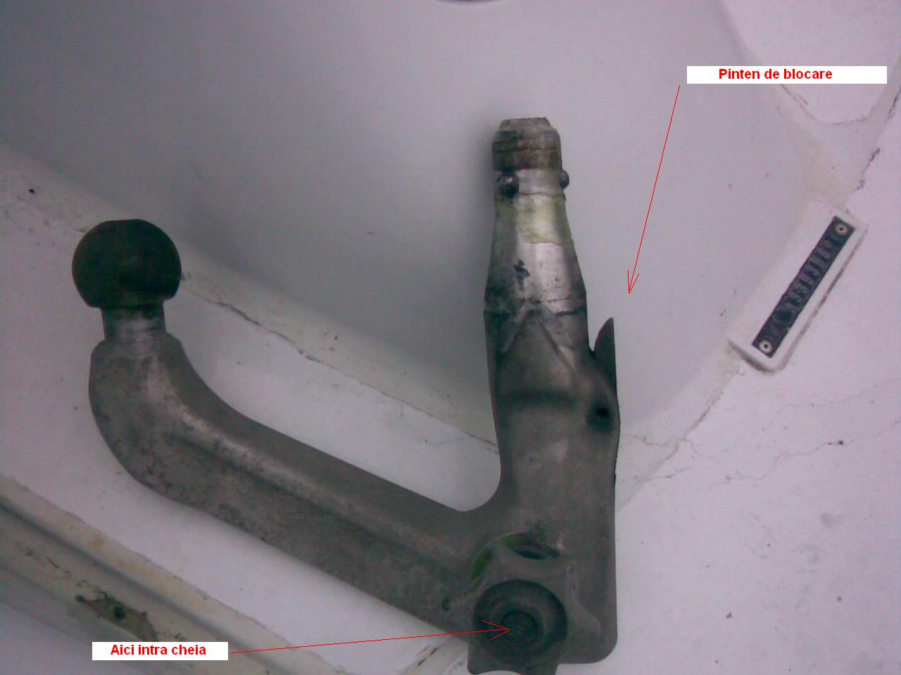

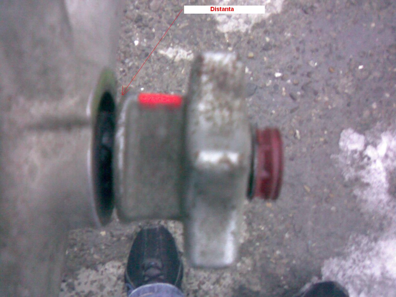

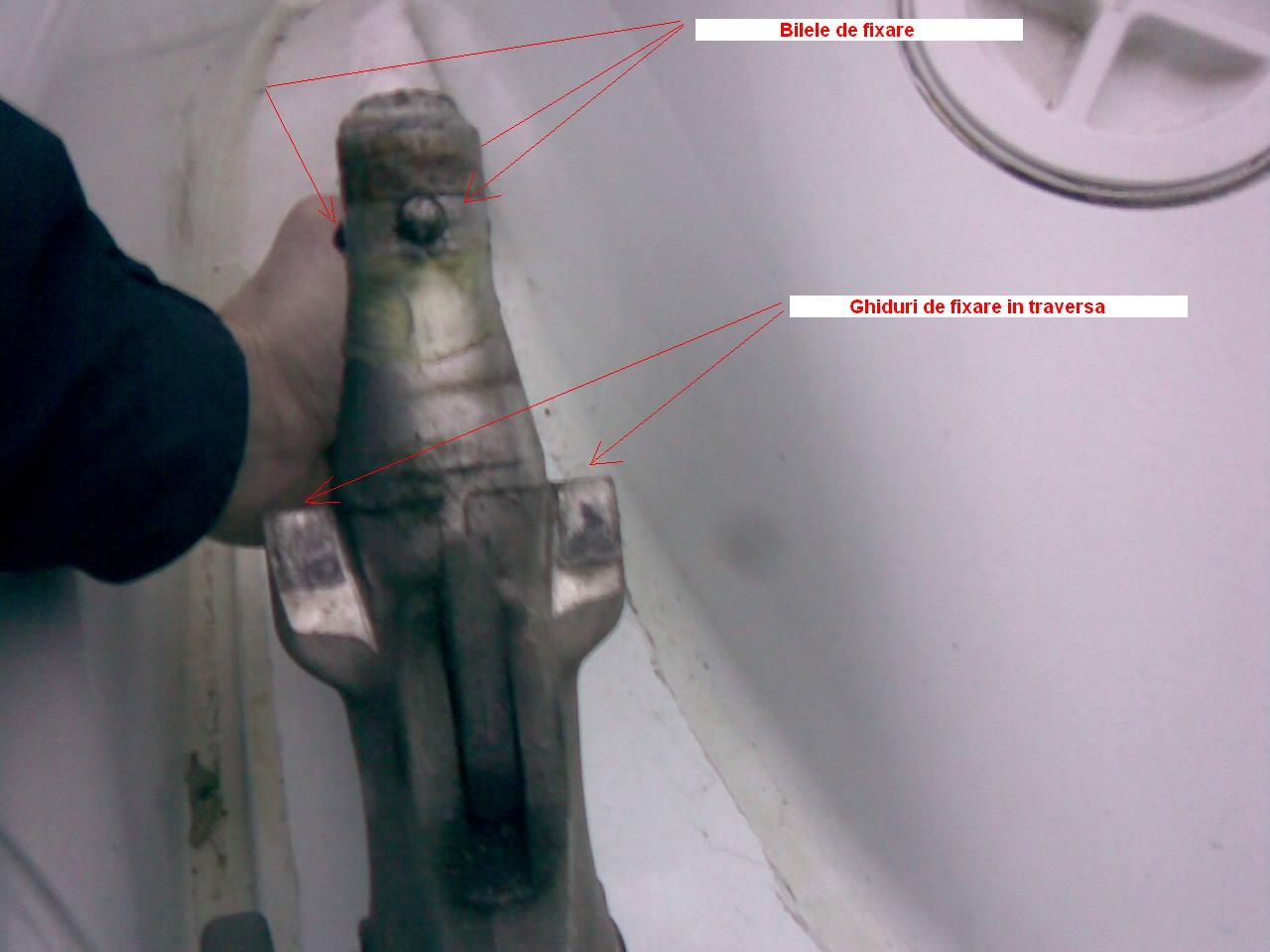

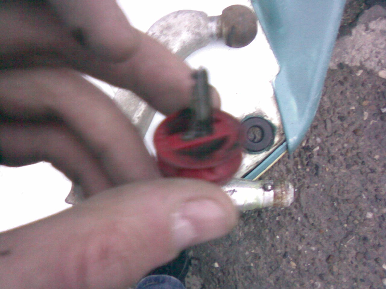

Am revenit cu pozele. Am apucat sa le fac azi. Imi cer scuze pentru calitatea lor, insa nu aveam altceva la indemana in afara de telefon.
Poza 1 - Cum arata carligul pe masina
Poza 2 - Cum arata gaura din traversa in care intra cuiul
Poza 3 - Cuiul
Poza 4 - Bilele de fixare
Poza 5 - Cheia introdusa si invartita, Roata dintata invartita si trasa inspre exterior

Atunci cand cheia este rotita, roata dintata se trage in exterior si se roteste exact ca in poza 5 (in poza 6 apare sageata desenata pe carlig care arata cum se face operatiunea). Iar in acest moment in care roata este rotita si trasa spre exterior, bilele din poza 4 sunt libere sa intre inauntru si sa lase carligul liber sa iasa. Cand cheia nu este introdusa, sau este introdusa si ne-rotita, roata dintata nu se poate trage sau roti, si deci bilele acelea sunt blocate in lagare si carligul sta fixat pe pozitie. La fixarea lui ajuta si ghidurile din poza 4 si pintenul din poza 3.
Sistemul este foarte bun si foarte simplu de utilizat. Sper sa te descurci. Iar daca nu gasesti cheia...atunci e o problema. Nu am verificat lucrul asta, dar am impresia ca nu poti sa-l introduci in locash fara a avea cheia, deoarece bilele sunt fixe. Ti-ar trebui cheia ca sa o rotesti in incuietoare si, astfel, sa poti sa rotesti si de roata dintata.
