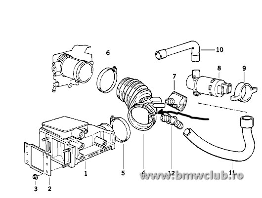

Am rezolvat. Am mers la diagnoza cu ea si mi-a zis ca debitmetrul ba da valori foarte mici ba foarte mari. L-a desfacut sa il curete putin si cand colo ce sa vezi?...un furtun cat degetul mare era scos de la locul lui. Asta a fost tot. de data asta am scapat ieftin <_< Edited by CodMedia
sa ne spui si ce furtun...sa bagam si noi capu sub capota!
este un furtun care vine din galeria de admisie(cred) si intra pe dedesupt in conducta care duce la debitmetru. Se vede cand va uitati prin partea drepta.
