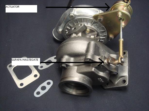

Am rezolvat problema, mai jos o poza cu piesa defecta.

deci...supapa wastegate nu functioneaza...este moarta, am desfacut furtunul de vine in cap la turbo si paletii se invart, am schimbat garniturile la injectoare dar problema persista....masina nu trage...la relantiu se tureaza dar scoate fum mult si negru...in sarcina abia abia se tureaza la 1800 - 2000 rot/min. Mi-a dat de cap masina asta....imi vine sa ii dau foc....piese scumpe...mecanicii cer ca inecatii si nici macar nu iti rezolva problemele care sunt...am ajuns la disperare.... :)
Piesa pusa e de fapt turbina cu tot cu actuatorul vacuumatic. Daca axul turbinei nu are joc sau palele nu ating de carcasa, poti trece la verificarea actuatorului. Vezi daca merge sistemul de vacuum care actioneaza tija supapei wastegate.
Apeleaza la colegii de pe forum care vand piese SH si vezi daca faci rost de actuator pt masina ta. Daca-mi aduc aminte turbina cu actuatorul sunt aceleasi pt TD/TDS, cineva care se ocupa cu asa ceva iti poate confirma. Dar inainte de a comanda piesa verifica ca sistemul vacuumatic funtioneaza. Poate te ajuta colegul Cosmin cu ceva sfaturi, cum a reusit mecanicul sa-si dea seama ca e busit actuatorul. tot el iti poate spune de unde si cati bani l-a costat piesa. Spor!
Am demontat actuatorul si i-am facut proba asa data jos cu un furtunel si functioneaza. Cand pornesc motorul paletele de la turbo se invart de mama-mama....Axul nu am aoservat sa aibe joc. Vacumul care ar trebui sa actioneze supapa westegate nu functioneaza....ce este de fracut in continuare ? Cum pot sa rezolv cu vacumul acela ? Edited by Necro_77
Cand nu ai vacuum pe actuator ar trebui ca wastegate-ul sa fie inchis deci gazele de pe evacuare se duc toate pe palele turbinei. Odata cu cresterea turatiei creste si viteza gazelor de evacuare asa ca intervine wastegate-ul pentru protectie la suprapresiune in admisie. Nu stiu cum e la modelul asta, cum se obtine vacuumul. La alte masini exista o valva de boost control N75 (o chestie mica cu 3 iesiri pt furtunase subtiri), care produce acel vacuum in functie de comenzile ECU. Poate stie colegul Cosmin mai multe. Urmareste furtunasul care vine in actuator, vezi unde duce. Nu-mi aduc aminte exact insa parca in fata borcanului de servo, spre botul masinii e o piesa cat un pachet de tigari cu niste furtunase. Unul din ele duce la EGR. Poate e unul care duce si la turbina?! :)
Insa daca acel vacuum nu functioneaza, wastegate-ul ar trebui sa fie inchis si sa fie suprapresiune. Masina ar trebui sa zbarnaie pt ca toata presiunea gazelor de evacuare se duce pe pale. Doar daca wastegate-ul nu ramane totusi blocat.
