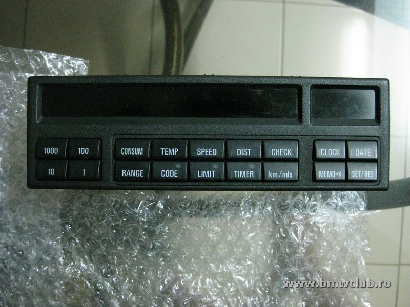

Ai cumva calculator de bord cu 18 butoane? Daca da, cu cat?
Pe Compact nu s-a instalat asa ceva. <_<
M-as mira sa nu fie Compact-e care sa nu aiba instalat OBD cu 18 butoane, depinde de optiunile alese.

Am apasat tasta gresita, OBC. Si exact asta cautam si eu.
Acum sunt curios. De unde stii ca nu s-a instalat calculator de bord cu 18 butoane pe Compact?
L.E.: Si o poza cu el

nu s-a instalat asa ceva. Exista intradevar un OBC pentru Compact, dar nu este cel cu 18 butoane instalat pe sedan. Eu am facut la compactul meu un retrofit care nu s-a limitat doar la OBC, ci am schimbat si bordul, ocazie cu care am montat si un climatronic cu 2 zone si un cruise controll.
Acel OBC (cel din poza pusa de tine) a fost montat EXCLUSIV pe COUPE, SEDAN si pe COMBI.

Nu-ti arata pentru ca ala este doar ceas. Exista altul la fel care are si o parte din functiile OBC-ul mare.
Vezi : http://www.realoem.com/bmw/showparts.do?mo...hg=62&fg=05
Pe de alta parte nu zice nimeni ca nu se poate pune OBC mare pe Compact. Dar e de munca ... Eu am trecut prin treaba asta de 2 ori .... un compact si un Z3. <_<
