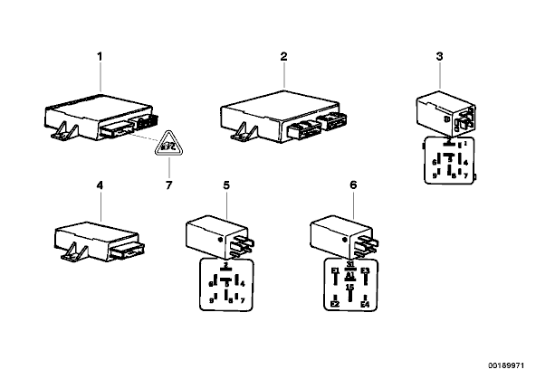

modulul CCM (Check Control Module ) se afla undeva in partea stanga sub volan. pun si o poza. insa pentru ca acesta sa functioneze, trebuie sa fie instalata si reteaua de senzori aferenti erorilor pe care le-ar arata CHECK-ul pe display-ul OBC-ului si modulul ala cred ca e conectat si la ECU.

piesa 2 din poza de pe realoem e CCM-ul, iar in cealalta poza e o parte din instalatia pt e36 cu check control module (cred ca in poza aia lipsesc firele care duc la rezervorul lichidului de spalare a parbrizului, la senzorul nivelului lichidului de racire si parca si cele care duc la becurile de la placuta de inmatriculare spate).

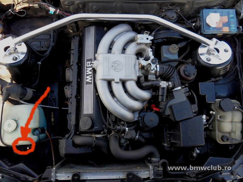

un lucru simplu pe care ai putea sa-l faci, e sa verifici daca ai senzor de nivel lichid spalator parbriz. trebuie sa fie undeva in zona incercuita cu rosu, cum am eu la urs (la el am CCM si panoul check, care vine deasupra oglinzii retrovizoare din interior).
