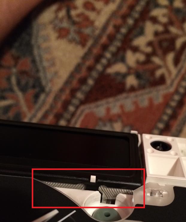

si cu ecran lcd nou se rezolva problema asta ca nu pare deloc scump si problema rezolvata mult mai usor... iar cu acele, ca mi-ai zis metoda de a le scoate, trebuie tras tare de ele sau ies usor?
tocmai ce am observat ca bordul meu are panglica de asta de care mi-am comandat eu acolo sub lcd... sau trebuie sa aibe asa ceva din original? daca nu, mai are rost sa pun alta, rezolv ceva?
aici e poza
Sub nici o formĂŁ sĂŁ nu dai jos acele.
Foarte ușor poți sĂŁ le strici, și 1 turĂŁ dacĂŁ se ĂŽnvârte axul indicatoarele se vor decalibra.
eu l-am scos pe cel de motorina cu tot cu tija din greseala dar l-am montat la loc si am reusit sa il calibrez din nou la zero si mi s-a parut destul de usor...eventual o sa incerc si metoda spusa de gabi cu patentul micut maine la lucru ca acolo am toate necesare fara sa fortez iar daca nu merge usor, bag si eu burghiul in plastic
La 35 de euro ai si folia gata lipita pe lcd.Asa se vinde pe site-ul unde m-am uitat eu.
Ies cam greu, trebuie sa strangi foarte tare patentul ca altfel se invarte cu totul.O sa simti la mana cand incepe sa scape acul.
Poți sĂŁ-mi dai și mie site-ul de unde cumperi tu cu 35 de euro banda gata lipitĂŁ pe lcd?
