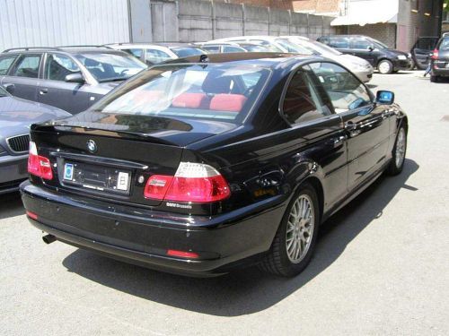

sunt in germania astept actele ptr un 318ci 2004. am niste nelamuriri....motorul este imbacsit de ulei....( se pare ca vine de la capac caci vaporii sunt si pe capota)>Sub masina nu pica nimic insa si scutul este imbacsit cu ulei. La parc mi sa spus k a fost schimbata pompa ulei , iar in service history apare " 361 50119 00Brst opvoerpomp " Eu am citit pe google dar cred ca inseamna pompa combustibil. Motorul trage bine, cutia e hidramata si nu scoate zgomote ciudate, knd am pornit motorul la teava de esapament iesea apa( cei de la tcm au zis k a apa pe esapament inseamna ca merge in parametrii normali) La punere contact ( nu ma pricep) dupa ce se sting toate becurile mai ramane sonda aceea galbena in forma de motor si in dreapta ei EML . mentionez ca toatre becurile se sting la pornirea motorului. este ok sa scrie eml cand pun contactul?
