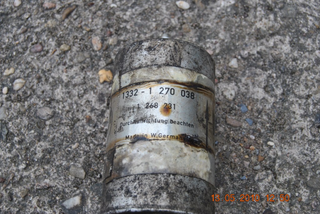

uite filtrul meu, dat jos de pe masina in 2008 dupa ce am luat-o.. masina e din 93, avea cam 170k-180k km masina atunci cand am facut schimbul.
Daca te uiti atent scrie pe el "MAde in West Germany" (deci fabricat inainte de reunificarea Germaniei.)
