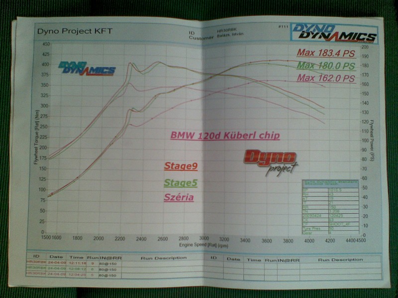

Boxtuningul meu are un reglaj cu 10 pozitii, de la 0 la 9. Fiecarei pozitie corespunde o modificare. Producatorul recomanda pozitia 5.
Anul trecut am masurat diferentele cu boxul cuplat si decuplat:
.................0-100kmph 80-120kmph tr.IV
Box poz.0......7,9s......... 6,4s.................~ stock
Box poz.9......7,2s..........5,5s

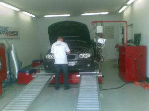

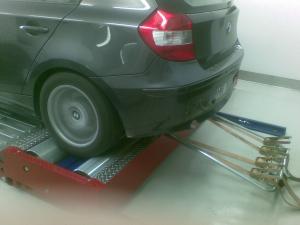

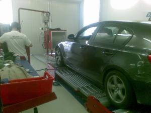

In aprilie 2009 am facut test dyno la un tuner din Budapesta.
120d e din 2004 a avut la bord 62.000km si un powerbox KĂźberl austriac. Date motor stoc declarate de BMW: 163CP si 340Nm.
Am masurat motorul cu boxul in pozitia 0 (stoc=Szeria) , pozitia5 (Stage5) si pozitia9 (Stage9). KĂźberl promite in pozitia 5 190CP si 380Nm, realitatea in schimb este un pic alta.
Stoc, nemodificat au fost masurati 162CP si 350Nm, un rezultat chiar bun. In pozitia 5 erau numai 180CP dar in schimb avea 400Nm! Deci la cuplu stau relativ bine, la CP mai trebuie lucrat. Boxul este unul digital, poate fi reprogramat.
Iata cateva poze si graficul:
