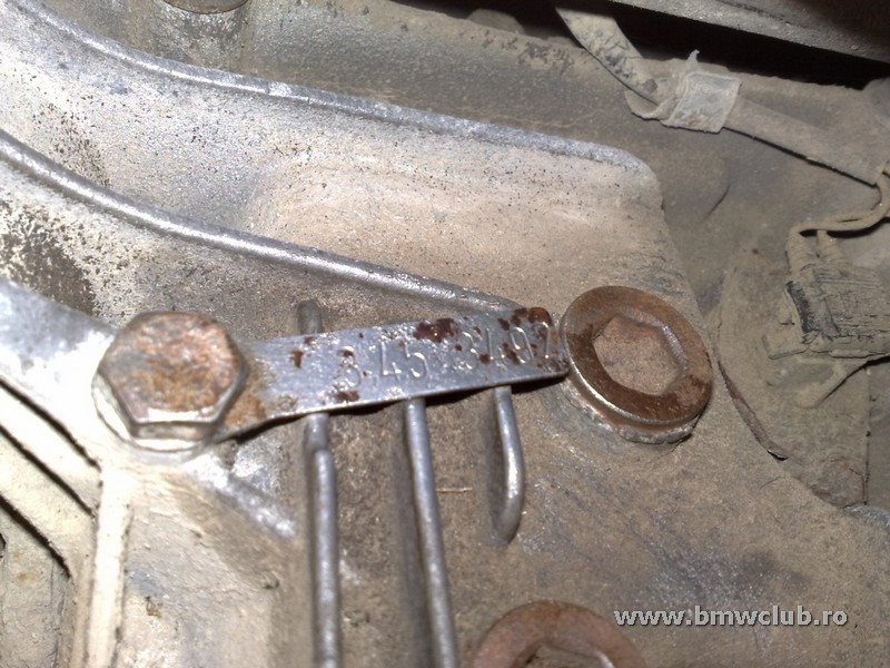

MAM BAGAT SUB MASINA AM GASIT O TABLITA EXACT IN SPATELE GRUPULUI PANSONATA 345 3492 SPER CA ASTA SA FIE DECI AUTOBLOCANT E DOAR VISE

deci au mai ramas cateva idei :1 ar putea fi pistoanele marite in diametru 2 resoftat calculatorul 3 sa difere cutia? 4 motorul sa fie basca? dar nu haleste ulei e la acelasi nivel .mai are cineva vreo ideie? Edited by optimus

cutia are vreun cod precum grupul?
