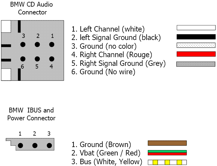

la tine ar trebui sa aibe 2 mufe:
una cu 3 fire (plus, masa, ibus) - X18180 - mufa 3 pini
una cu 4 fire (+ ecranaj) (semnal stanga, masa semnal stanga, semnal dreapta, masa semnal dreapta) - X01026 - mufa 6 pini

Aha. Deci fa ma sa inteleg. Daca nu o am imi trebuie un cablu care intra in cel cu 3 pini si la celalalt capat are 6 pini sau cum?
Nu, ai nevoie practic de doua cabluri. Unu pt. alimentare si I-bus (cel cu 3 pini) si unul de date (cel cu 6). Deci cablul are in fiecare capat cate 2 mufe ( una cu 3 si una cu 6 pini)

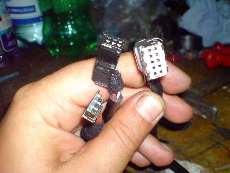

Uite asa arata cablu de la magazie
La magazie vin doua mufe. Mufa mare cu 6 pini pt. date si mufa mica cu 3 pini pt. alimentare si Ibus
In celalalt capat al cablului vine doar o mufa de metal (corespondentul mufei cu 6 pini de la magazie). Mai raman doar cele trei fire care vin legate in spate la mufa radiocass-ului (plus, minus, Ibus). Aici vor trebui dezizolate firele de la radiocass si te legi de ele.
Rosu/verde (plus), maro (minus), alb/galben (Ibus)
