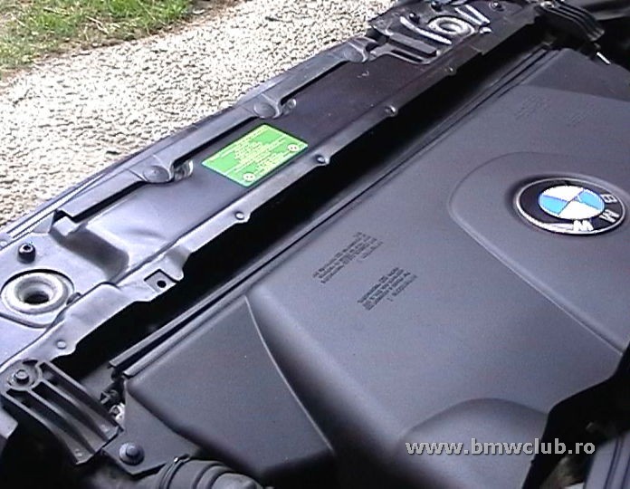

Raditorul a fost foarte lasat pe partea dreapta si cred ca acele piese au fost schimbate.Ai idee ce ar mai putea fii ? Nu cumva sunt cele doua cleme care se vad bine in imagine ?
Dar daca chiar sunt piesele 12 si 13 ai idee cat m-ar lua toata distractia cu manopera cu tot ?

Suportii aia se prind pe niste urechi de pe capatu de lonjeron. E destul de simplu de schimbat, au o clema care se apasa si ies afara. Nu costa mai mult de 10 euro amandoi. O duci la orice fel de service, ii rogi sa dea scutu jos, si o sa fie foarte usor de schimbat. Cateva sute de mii pentru deranju de a se baga sub masina.

Suportii aia nu au cum sa coboare mai jos, decat in cazul in care clema care il tine fixat pe lonjeron s-a rupt. Ca doar nu ti s-a indoit si lonjeronul dupa accident.
Presupun ca suportul de pe dreapta coboara singur in jos sub greutatea radiatorului, pentru ca nu mai are clema aia care sa il tin fix.

Ar trebui sa vezi cum e acel suport de pe dreapta. Poate nu au vazut clema rupta, l-au pus pe pozitie, si intre timp s-a lasat.
Evident, daca suporti sunt fixati bine pe capul de lonjeron, radiatorul va reveni la pozitia normala.
Suporti de radiator vin montati pe urechile de pe capul de lonjeron. Pozitia am incercuit-o pe poza. Din pacate la masina mea, erau indoite urechile alea si nu poti sa iti dai seama cum arata. Sunt ca doua cadruri metalice patrate, paralele.

Am fost la un service si au ridigat-o pe rampa si e prinsa bine in lonjeroni.Ei au spus ca izolatorul fonic e rupt din cauza la lovitura si de acea sta in partea dreapta mai jos.Stie cineva unde pot gasii asa ceva ?
