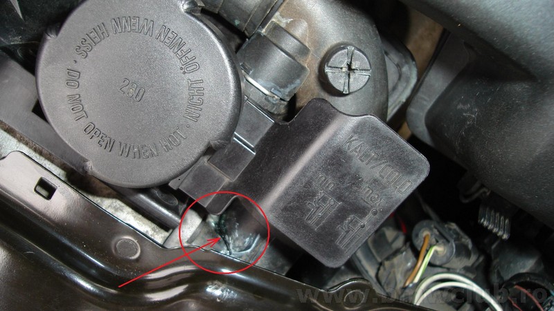

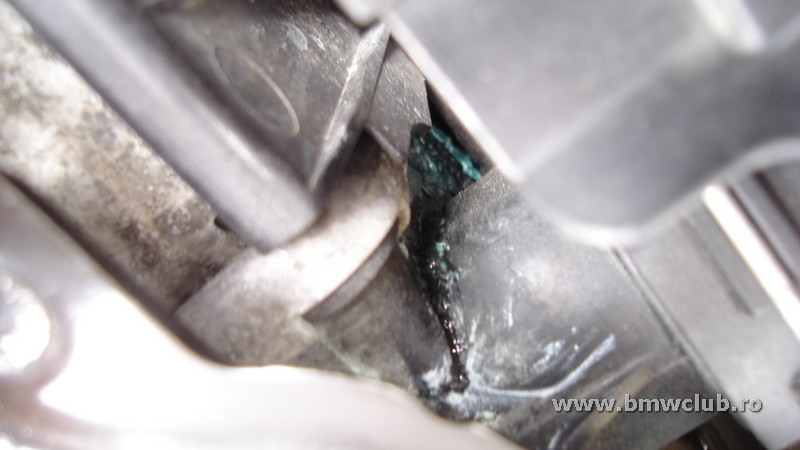

por in cotul de la radiator
am vorbit cu un mecanic si mi-a zis sa degresez bine locul sa-l las sa se usuce si sa incerc cu un pic de poxipol , sunt constient ca este mai bine sa schimb tot dar momentan nu este ceva de speriat, am facut 1200km si nu s-a intamplat nimic si nici mai mult antigel nu a curs...
le: nu cred ca a fost lovit in locul ala ca este cam greu de ajuns acolo mai degraba a fost fortat busonul de la antigel de mai multe ori si in timp a cedat, presiunea cum pot sa o verific ?
Edited by S A R P E
le: nu cred ca a fost lovit in locul ala ca este cam greu de ajuns acolo mai degraba a fost fortat busonul de la antigel de mai multe ori si in timp a cedat.
cauta si vezi de ce a aparut fisiura
presiune prea mare
Cred ca e mai buna varianta surub cu ceva lipici pe filet. Eu as recomanda cu o filiera sa faci filet si sa bagi un surub micutz, cu pas mic, e mai ermetic decat holzsurubul. Eventual cu ata d-aia de tevi, sa se dilate putin la umezeala. Oricum e o chestie temporara, aia nu e masina sa te bazezi pe ea.
pai sunt mai multe cauze care pot duce la cresterea presiunii in instalatia de racire
termostatul; pompa de apa; electroventilatorul
nu stiu exact ce masina ai dupa poze banuiesc ca e un e36 sau e46 316 sau 318 dar difera si la astea temperatura la care lucreaza termostatul
la e36 e la 95 de grade la e46 e la 105 grade
Edited by 4ucom
sau poti sa faci cum am facut eu cand am avut aceeasi problema.
am fost la un magazin de piese si am cumparat o capsula mica cu o pulbere care se introduce in vasul de expansiune cand motorul e rece. (nu mai stiu exact cum se numeste.. ii spui vanzatorului despre ce e vorba si iti da el)
apoi se porneste motorul si se tzine in 1000rpm apx 15 min... pulberea aia se dizolva in apa si se plimba prin toata instalatia.. ajungand in locurile pe unde scapa antigel... in cazul tau la porul respectiv. apoi in contact cu aerul se intareste si sudeaza fisura. :)
capsula respectiva costa ~ 4 lei si este printre cele mai bune investitii.
succes
p.s. am incercat si eu cu poxipol si nu prea a mers... mai ales pe temperaturile astea de afara.

am pus o solutie gen silicon de la bizon si nu mai supureaza, problema este ca pasta aia se inmoaie la caldura :) initaial s-a facut beton dar dupa ~50 km mers prin Bucuresti cand am ajuns acasa am ridicat capota sa vad cum sta treaba si am constatat ca pasta aia era moale, dar important este ca nu mai scapa antigel .... o s-o mai las cateva zile sa se intareasca .
