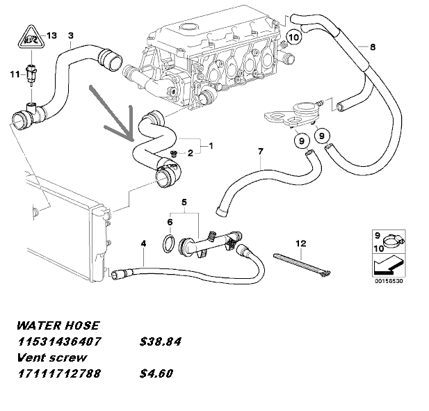

Eu am luat cu 400 lei radiatorul + toate furtunele aferente (originale toate). Numai furtunul ala gros de sus era vreo 150 lei (la mine era varza si la 100 km bagam 3 L de apa) . In plus am vorbit cu mai multi si mi-au zis sa iau original sh decat nou after market. Acum fiecare cu gandirea lui....
