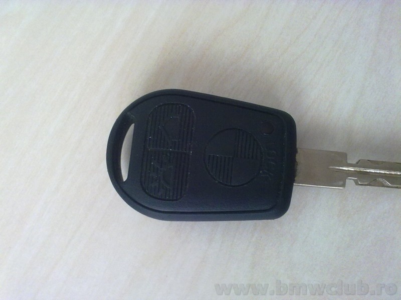

Salut! La bmw-ul meu recent achizitionat(E36 320i coupe 1996) cheia arata astfel(am atasat poza). Nu stiu ce ar trebui sa faca butonul din stanga jos a imaginii :| De asemenea am mai primit inca o cheie dar atunci cand am fost la electrician a reusit doar una sa o programeze( probabil ca nu stia exact nici el despre ce e vorba). Va rog daca stiti sa imi spuneti cum trebuie sa fac ca sa programez(initializez) ambele chei astfel incat sa mearga si al treilea buton, despre care cu toata jena recunosc ca nu stiu ce face.

Păi se aprind farurile la E36 dacă apesi pe acel buton?

Salut! ma refeream la faptul ca doar de la o cheie merge inchiderea/deschiderea usilor de la "telecomanda" din cheie. Nu stiu cum sa spun ca sa fiu mai precis. Multumesc frumos pentru tot!
Tocmai am incercat sa vad ce face acel buton. Se aprind luminile in interior cand apesi. Va multumesc fumos! daca stiti cum se programeaza/initializeaza cheile la e36 si pute-ti sa scrieti va sunt recunoscator! Va multumesc inca o data pentru ajutor! numai bine!
Pui cheia in contact si o invarti pana la pozitia 1 a contactului si lasi asa cel mult 5 secunde; dai inapoi cheia in pozitia zero; apesi pe butonul de deschis;in acelasi timp apaesi pe inchis de tri ori intr-un interval de 10 secunde(butonul de deschis ramane incontinuare apasat);dupa ce ai apasat de trei ori pe inchis si au trecut cele 10 secunde dai drumul si butonului de deschis.Daca ai facut bine, masina ar trebui sa se inchida si sa se deschida iar ledul de pe cheie ar trebui sa clipeasca cam 10 secunde repede. La mine asa am facut si a functionat. Sper sa ai noroc si sa mearga si la tine.
Sa spui daca a functionat. Bafta!
Salut! iti multumesc frumos pentru anjutor! a MERS!!! am reusit sa fac ambele chei sa functioneze!!!! numai bine iti doresc!
