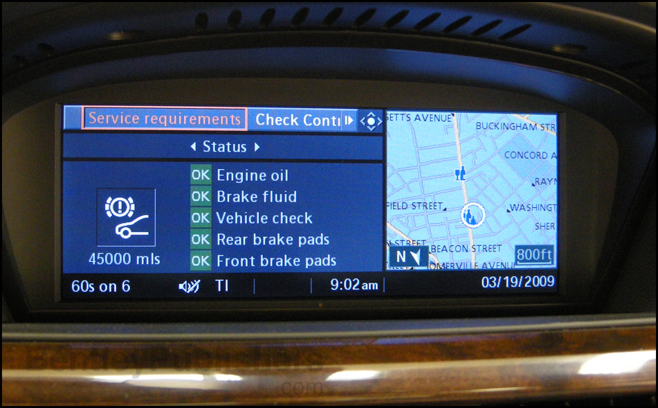

La mine in meniu nu e. E doar urmatorul ITP, placute fata/spate, ulei, lichid de frana si 'vehicle check', orice ar insemna asta. Asta din urma e la 46k km.

Nici eu nu am DPF, deci nici la mine in meniu nu apare dar in plus fata de tine mai am: microfilter (filtru polen) si ceva exhaust check. Probabil le ai si tu dar ai uitat sa le precizezi.
E foarte posibil sa nu ai DPF, am vazut si din 2007 (postul #19) fara DPF (avea esapamentul in jos).
A tau e drept sau in jos ? Daca e drept trebuie sa fie cel original (nu cu vreun tips) ca sa fi sigur ca are dpf.
