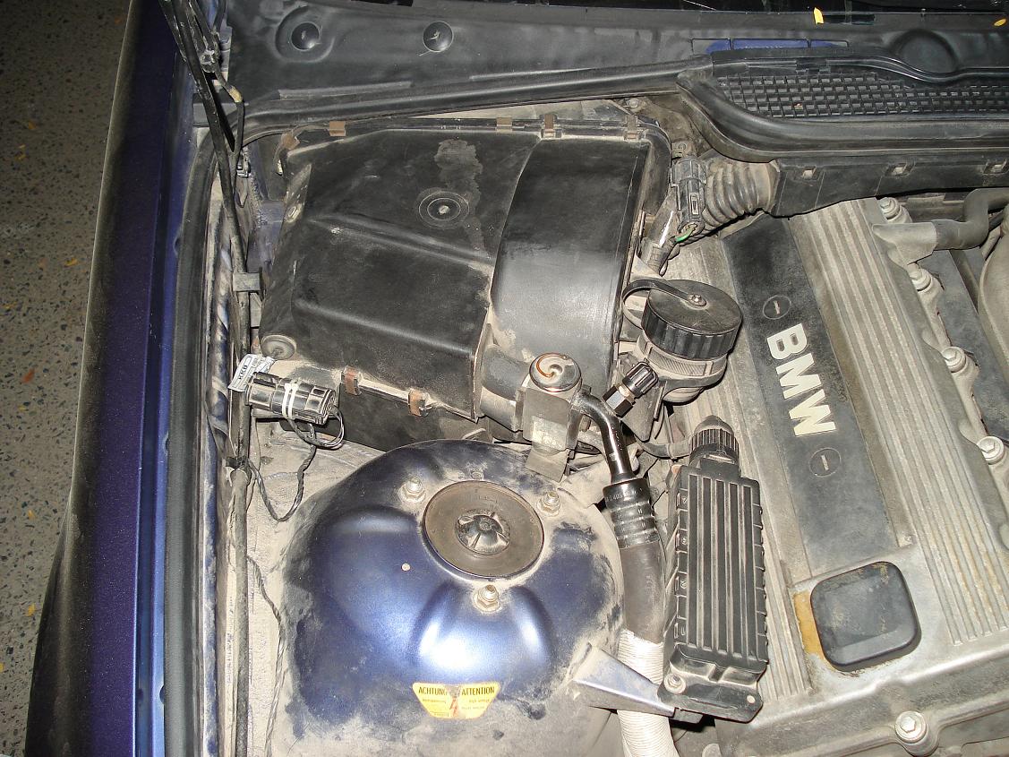

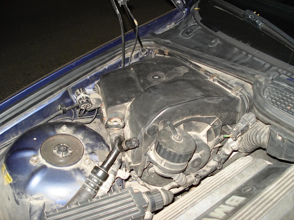

Salut. Sunt nou posesor de E36 318 is si am o mare problema. Am vazut ca aeroterma ,pe viteza 4 abia baga aer, nu are pic de volum chiar daca se aude cum se invarte puternic.
Imediat m-am gandit la filtrul de polen. M-am dus la un tip care se ocupa cu aere conditionate, mi-am umplut instalatia cu freon (ca nu prea mai era).
Toate bune si frumoase,pana la filtrul de polen. Tipul s-a bagat sub bord spunandu-mi ca este exact sub torpedo dar nu era acolo.
S-a mirat si mi-a spus ca nu a mai vazut ciudatenie ca la mine: aeroterma in loc sa fie in bord este in compartimentul motor impreuna cu vaporizatorul de la aerul conditionat .
Daca a mai vazut cineva ceva de genul asta va rog sa-mi spuneti unde este filtrul ala care imi face zile fripte.
VA ATASEZ POZE CU AEROTERM SA VEDETI SI VOI.
Am avut si eu o problema asemanatoare la masina(mentionez ca posed tot un 318 is) se auzea foarte clar cum sufla aer dar nu se simtea. Am schimbat filtru de polen si problema s-a rezolvat. Problema ta e asemanatoare numai ca trebuie sa gasesti filtru de polen pentru ca instalatia ta nu e originala ci e una montata ulterior. Bafta!
