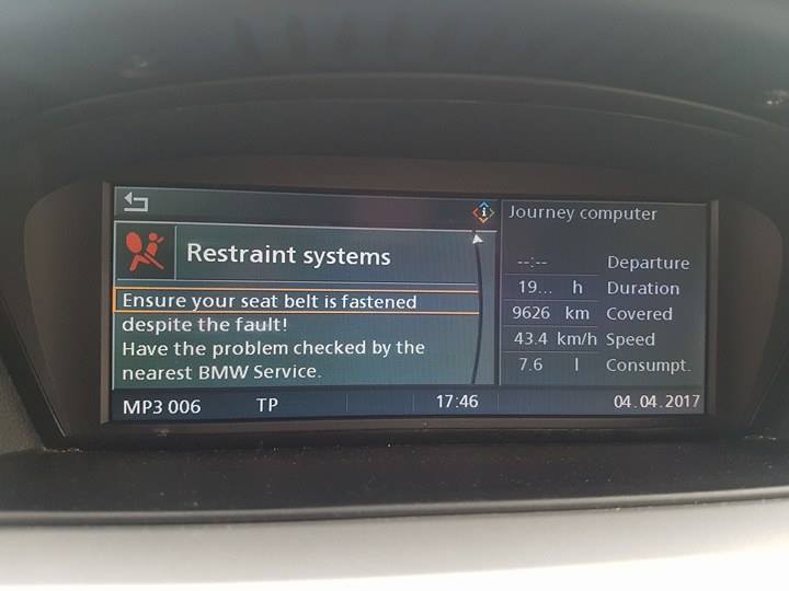

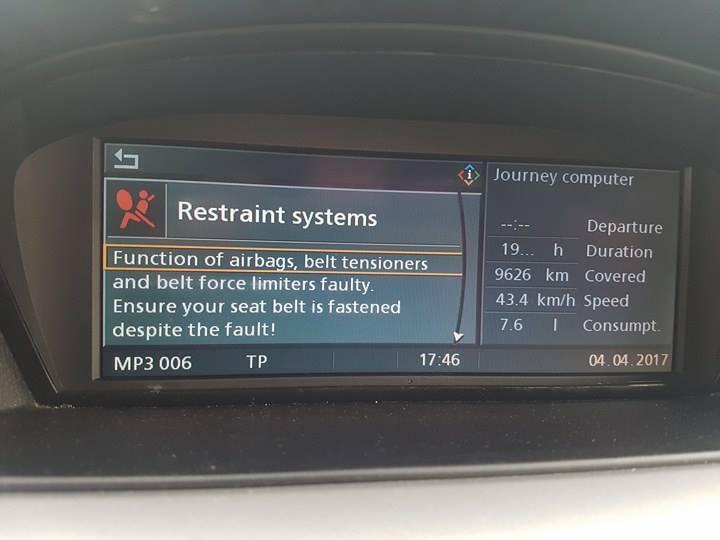

Ca si vaipa : am un e60 si imi apare urmatoare eroare "Restraint systems - Function of airbags, belt tensioners and belt force limiters faulty. Ensure your seat belt is fastened despite the fault!", mi-a aparut din senin, aseara nu aveam asa ceva, azi dimineata dupa ce am pornit a aparut martorul de centura si cel de airbag, am mers singur si aseara si azi, nu suna centura... ce solutii ati gasit care sa functioneze ? Ms.
Aia e, schimba airbag-ul ;) sa nu pui rezistente sau tranzistori sa faci chinezarii. Nu te juca cu siguranta!
iti dai seama ca nu ma joc cu siguranta la faze deastea, dar ma gandesc sa nu fie de la vreo mufa, cablu sau mai stiu eu ce, si sa pun alt airbag sa dau ceva bani pe el si eroarea sa nu poata fi rezolvata :| Azi am incercat sa stergem eroarea de airbag si de centura si asta de airbag nu se stergea in ruptul capului :D
Buna seara colegi . Am si eu o eroare pe E90 din 2006 cu Navigatie mare profesionala aparuta in timp ce conduceam. Am atasat poze cu eroarea si ce imi da pe laptop . Daca s-a mai intalnit cineva cu aceasta problema si stie rezolvarea ei va rog sa imi spuna si mie . :rolleyes: Va multumesc anticipat !
Problema cu plasa din scaun, senzorul de prezenta e dus. Solutie: inlocuit plasa, 750 de ron cu tot cu montaj sau codare cu NCS expert cost 50 de ron. E problema cunoscuta la E90-uri si E60-uri. Trebuie codat senzorul in asa fel incat sa stie ca mereu e cineva pe scaun si aia e. Nu te apuca sa bagi rezistente, tranzistori sau alte chinezarii. Ori o codezi, ori ii schimbi plasa! Spor la treaba!
