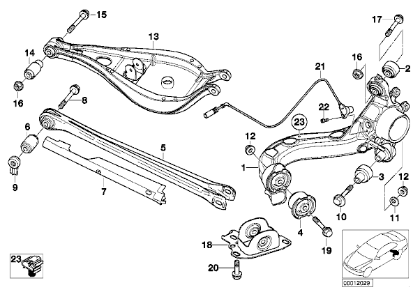

e simplu
desfaci cele trei suruburi de la oala
http://www.realoem.com/bmw/showparts.do?mo...hg=31&fg=10
piesa 1 surubul 2
ridicati masina si ti-a picat roata cu arc si telescop cu tot :lol:
apoi incepi sa misti de piesa 2 stanga <-> dreapta, cum ai verifica jocul unui rulment :lol:
in interior e un rulment si el face uzura / joc de la prea multe virari
(ar fi bine sa tineti volanul cat mai drept :D prea multe virari pt a feri gropi face uzura :) )
daca ati facut chestia asta trebuie sa refaceti unghiul de fuga
scapati de unghi de fuga doar daca faceti semn si sa repuneti la semn
apoi testati daca trage volanul tot nu ati scapat :)
se simte mai degraba la linii de tramvai dar e inselator pt ca poate fi si din caseta
pe loc motor oprit dati stanga deapta de volan si daca se aude bataie :) cautati la brate directie, caseta, crucea de la caseta ... chiar si bieletele antitruliu
piesa 6 poate fi de vina
