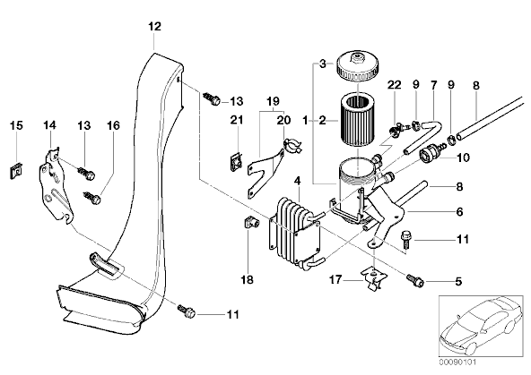

Imi poate spune cineva unde se afla filtrul de motorina la e46 320d din 2001?
Stie cineva un diy cum se schimba sau o poza cu locatia lui? Pe forum am gasit diy pentru 320d touring din 2004 si era sub masina, dar cred ca la mine e sub capota.

Este sub capota si se schimba f usor.http://www.realoem.com/bmw/showparts.do?model=AL71&mospid=47634&btnr=13_0650&hg=13&fg=10 aici ai imaginea.
Poz 4 este incalzitorul de motorina,il vezi usor ca este din aluminiu si langa el este filtrul.Este in partea soferului ,intre oala amortizorului si far.
Poz 2 e filtrul si 3 capacul pe care-l vezi.

Mersi baieti, acuma stiu sigur unde-i filtru. Ma bucur ca nu-i sub masina ca ar fi fost mai greu de schimbat. :)
