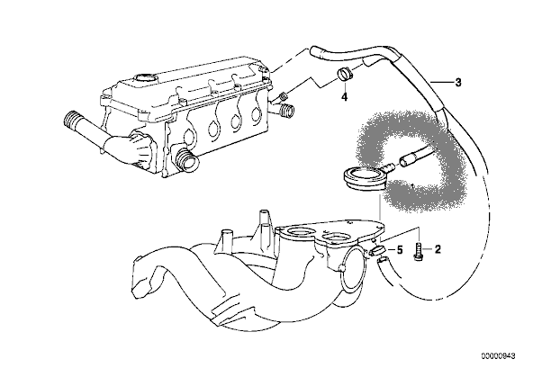

Valva PCV e in ordine (si furtunul ei)?
N-am desfacut`o, nu-mi variaza relantiul, nu "sufla", cand opresc motorul se aude suieratul specific de 1-2s.O sa rescanez dupa ce schimb senzorii(axa si vibrochen), o sa mai verific, senzori, furtune..daca reapare eroare o las pana cade ceva. <_<

Martorul check engine se poate aprinde atunci cind furtunul ce intra in valva pcv este crapat?Stie cineva?
poate fi si aerul fals una din problemele care duc la apriderea martorului din bord,dar sunt si alti factori care influenteaza

Unde e localizata supapa de aerisire motor si furtunul aferent?

PS: Doar o presupunere: La EVAP (valva aia care tacane si e prinsa de carcasa filtrului de aer) ai un furtun care intra pe jos si e din cauciuc....Ia vezi acolo
