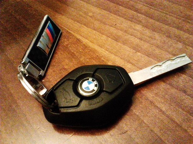

  On 7/21/2013 at 8:28 PM, Kenbobo said:
Dupa ce tai cheia e super simplu.
Dar e ceva de munca pana reusesti sa tai carcasa veche si trebuie sa fii atent cand tai cu cutterul sa nu il bagi prea adanc sa strici placuta din interior. Eu am dat cateva ture cu cutterul in jurul carcasei si am apasat in acelasi timp cat am putut, iar apoi am taiat partea de sus si cu o surubelnita am tot fortat partea aia pana s-a deschis toata carcasa.
Si inca o chestie: acumulatorul vechi e cositorit de lamelele de pe placuta. Dupa ce l-am dezlipit pe cel vechi, cel nou nu l-am lipit la loc pt ca sta oricum foarte fix, mai ales cand e pus inapoi in carcasa nu ii ramane loc sa joace.
Iti recomand sa iei si alta carcasa pt cheie ca nu prea cred ca vei reusi sa o lipesti pe asta la fix la loc, si va arata urat.
Eu am preferat sa cumpar alta ca sa fiu sigur ca se inchide bine si nu intra apa in ea, plus ca arata mult mai bine :D
PS: La carcasa noua trebuiata taiata lama dupa cea veche. Mie imi place la cea noua ca iti arata pe butonul de deschidere a portbagajului o machetuta si iti dai seama pt ce e, iar langa butonul de blocare scrie LOCK.
Asa arata cea noua:
