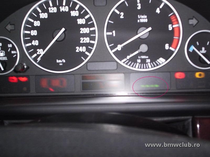

La bord trebuie sa ai niste leduri (5 becuri verzi si 1 sau 2 rosii)Cand se aprind cele rosii atunci trebuie sa schimbi uleiul.Cand ii dai cheie la masina computerul verifica uleiul si pe parcurs ce tot umblii se va stinge cate un bec pana cand se va prinde cel rosu.Atunci tu trebuie sa te duci la revizie.
86752[/snapback]
pai s-a schimbat chestia cu led-urile, apare direct pe displayul din mijloc cati km mai sunt pana la "interventie"

Va rog frumos lamuriti-ma si pe mine in legatura cu cateva aspecte:
Am citit tabelul de sus pentru ca mai am un singur led verde aprins si trebuie sa stiu ce ma asteapta.Am verificat cartea de service si am dedus ca va urma Inspection II,doar ca numarul de km nu se potriveste deloc.O explicatie ar putea fi si faptul ca eu fac putini kilometri,iar lichidele trebuie schimbate la un anumit interval de timp,chiar daca nu sunt facuti kilometrii respectivi,dar se poate sa nu fie cea corecta.

Modelul E39 model 2002 cu comp. de bord te semnalizeaza pt schimbarea uleiului prin leduri. Eu personal schimb uleiul atunci cand mai este aprins ultimul led verde.
