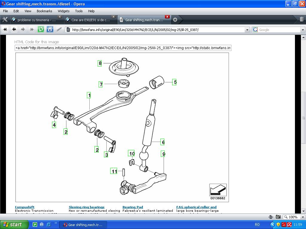

nu stiu la tine ce-o fi dar nu e ceva bine , verifica suporti si de la motor si de la cutie, dar stiu sigur ca am rezolvat problema cu timoneria la mine , era burduful de cauciuc (nr.8 pe desen) pe care l-am dat jos si era rupt am luat altul si gata totul e ca inainte si chiar mai bine , eu credeam ca burduful e doar o protectie dar are si rolul de a tine maneta schimatorului in pozitie fixa.

la un E90 320d ce piese din timonerie trebuie schimbate pentru a elimina jocul din schimbãtor? jocul alã mic stânga dreapta de pe liber, dar ºi În fiecare treaptã de vitezã.
Levierul cu nr. 11 la E34 sau nr. 9 la E90, din pozele de mai sus, are doua bucse, cate una pe fiecare capat, cel putin la mine asta a fost cauza.
la E90 nu apar Âşi nu sunt numerotate nu? cĂŁ eu nu le vĂŁd.
la tine care era problema? tot de joc stânga-dreapta?
Cum nu le vezi, e poza pusa de tine. E levierul din partea de jos a pozei. La mine, avea joc f. mare si intra greu in marsarier si a cincea. A pus mecanicul niste bucse improvizate pe ambele capete dintr-un furtun f. tare sau un tub de plastic dur si nu mai are joc si intra corect in viteza, fara efort.
eu la bucÂşi mĂŁ refeream. nu le vĂŁd pe original. sĂŁ ĂŽnĂželeg cĂŁ se creeazĂŁ joc la levierul cu nr 9 Âşi merg puse niÂşte bucÂşi improvizate?
