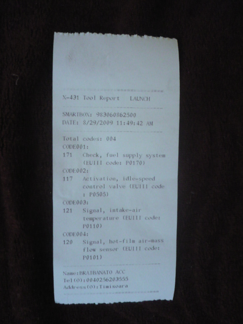

Pai cel care a facut testul nu stiau ce inseamna acele erori?
Din ce se vede pe bonul ala ar fi ceva erori la sistemul de alimentare, temperatura aerului din admisie, ceva (cred) la clapeta de acceleratie si debitmetru de aer. Nu ma pricep la interpretat coduri de erori dar in mare cam astea ar fi.
Astazi am fost la un test cu masina si am urmatoarele erori .Imi poate explica cineva cam care ar fi problemele la masina.
Sunt nou in bransa si nu prea le am. :)
Masina este 316i din 2000
Debitmetrul nu se simte bine de loc. Temperatura aerului in admisie o citeste senzorul IAT (Intake air temperature) si care arata ca o dioda si se afla lipit pe senzorul debitmetrului (asa numitul termistor).
Parerea mea......nu trebuie s-o iei ca atare dar eu asa as face:
1. Curatirea regulatorului de ralanti
2. Inlocuire debitmetru
Faze ca: mers cu conectorul de la debitmetru scos si altele legate de teste si alte teste peste astea nu se califica aici.
Da comanda de debitmetru , verifica-ti toate furtunele de vacuum, ia un spray de curatat carburatoare pentru curatirea ICV si ai rezolvat problema.

Daca vrei sa schimbi debitmetrul ti-as recomanda mai intai sa incerci cu altul.Erorile alea nu cred au fost cauzate de un debitmetru defect.
