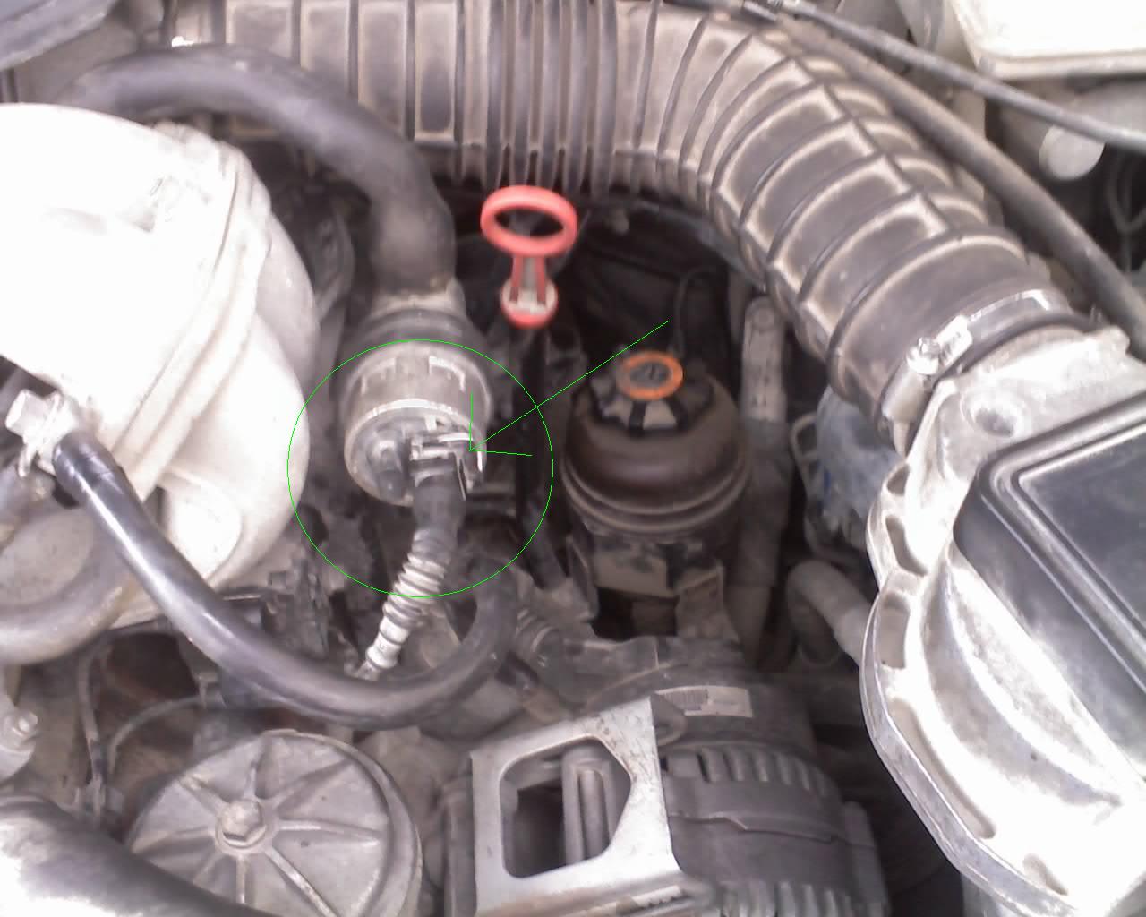

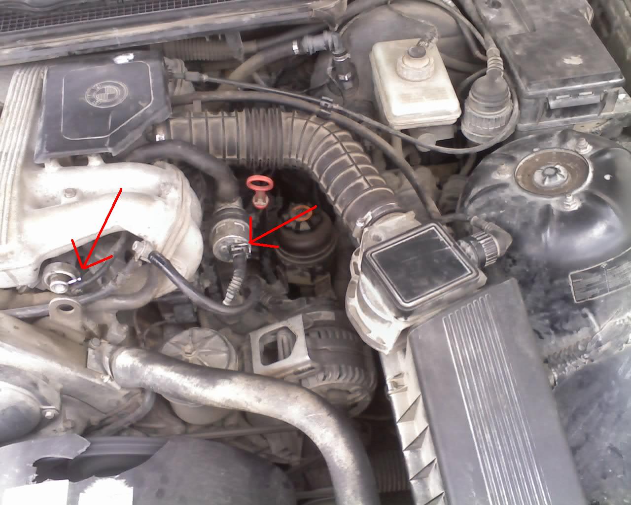

si eu am ceva probleme cu pisicutza mea 316i din 1992....imi oscileaza relantiul si uneori...cand incerc sa bag piciorul in ea...stiu eu...sa plec de pe loc si turometrul e sub 2000 rto/min ca sa zic asa...se arunca in nas, intepeneste cateva sec...apoi isi revine si merge bn...am verificat treaba cu debitmetru...cu mufa scoasa merge mai rau ca si cu ea pusa...deci asta inseamna ca merge....am curatat cu spray de contacte senzor debitmetru, supapa acceleratie si contacte si ce mai era pe acolo pe la "valva' aia de ralntiu sau cum ii zice si tot degeaba. Acum am scos un furtunel( fig.1 si fig.3)...cred ca e un vacuum ceva...si daca pornesc si las putin motorul ca sa nu mai fie chiar rece-rece...merge fara probleme...acum as vrea sa stiu ce vacuum e ala si daca as putea avea probleme cu el scos...
Si am observat ca la mers normal, la relanti...acul turometrului sta la 800 rot/min si daca scot mufa de la "valva aia de relanti"(fig.1 si fig.3) sta undeva la 1100. E normal asa sau e ceva problema acolo cu "valva" accea?
Cine ma poate ajuta si pe mine ca-s proaspat posesor al BMw si nu mai dispun de bani de investit momentan si e pacat sa nu-l pot folosi la parametrii normali:(
Lasa furtunasul ala bagat acolo unde l-ai gasit.
"Mufa" aia se numeste conector si deasemeni trebuie lasat acolo.
Tot ce trebuie sa faci este sa dai jos "valva aia de relanti" si s-o cureti cu spray de curatat carburatoare (scrie pe el Gum Cutter si e facut de 2+2).
Inca ceva...atentie la furtunoiul ala mare si gros dintre debitmetru si corpul de acceleratie...daca nu e crapat e posibil sa nu etanseze bine

"furtunoiu" e in stare buna, nu e fisurat, la fel si furtunele de la pompa de relantiu, la debitmetru nu e nici o problema....am dat cu spray de contacte pe pompa aceea...mai exact pe gaurile la furtunele alea 2, dar acolo n-am vazut decat parti metalice...n-am vazut nimik ce ar trebui sa miste sau ceva......care e principiul de functionare sau ce tre sa faca aia sa stiu daca merge bn sau nu?ca am vazut ca cu ea conectata relantiu e jos...400-500rot si cu ea deconectata la 1100 rot....asta cu furtunul acela pus sus...dca-l scot si las pompa de relantiu cuplata si furtunu scos sta cam la 800rot si merge bn masina....care e explocatia si mai ales...care ar fi rezolvarea?

apropo...regulatorul acela nu se poate sa fie cu problema?se poate scoate sa dau cu spray de contacte prin el?ajuta la ceva?
Probabil trage aer fals la ralanti si se compenseaza prin scoaterea furtunului.Nu este o solutie asta.
Ai verificat erorile?Poate fi si sonda lambda defecta, injectoarele, presiunea de benzina,...
maine dimin sper sa ajung la un tester sa vad ce d-zeu are ca-s la pamant financiar iar masina asta cat de mult o "iubesc" imi mananca zilele...:)
