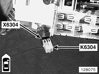

Sub torpedou.Trebuie sa il schimbi deoarece mai mult ca sigur a fost afectat.
Multumesc pentru informatie, dar se poate sa ma poti ajuta si cu o schema pentru a vedea care anume este respectivul releu? Presupun ca sunt mai multe relee si nu stiu care din ele este cel in cauza.

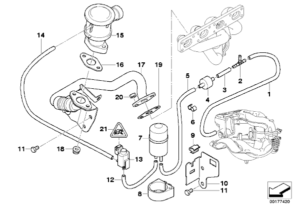

Lasa deocamdata sonda lambda. Verifica bine valva, desfa furtunul dintre ea si pompa secundara si vezi daca exista reziduuri pe valva si pe furtun. In caz ca exista inseamna ca valva nu mai inchide si gazele din esapament iti ajung in pompa secundara, ceea ce ar putea explica si existenta apei in aceasta. Daca valva nu mai inchide fie este defecta si atunci va trebui sa o schimbi, fie valva electrica ce o controleaza (piesa 13) nu mai poate inchide, posibil din cauza murdariei acumulate in ea, caz in care ar cam trebui sa o schimbi si pe asta.
Ok! Am rezolvat cu pompa de aer secundara! Merge brici!
Am desfacut dat jos valva si am observat ca era murdara inauntru si mai atarna si o jumatate de garnitura prin ea, pe care nu am putut-o scoate. Am suflat pe furtunasul ce vine din electrovalva, dupa care l-am obturat pentru a ramane valva inchisa si am incercat sa vad daca mai trece aerul prin cele 2 orificii... Rezultatul: aerul circula fara nicio problema pe ambele orificii in ambele sensuri. Presupun ca cest lucru inseamna ca trebuie sa schimb valva!
Dar cum pot proba daca este si electrovalva stricata?

E clar cu valva: trebuie schimbata si probabil ca pe acolo iti intra si apa in pompa.
Electrovalva se poate active/dezactiva cu DIS dar banuiesc ca nu ai acces la un asemenea tester asa ca incearca sa vezi daca inchide dupa ce pornesti motorul. In mod normal in mai putin de doua minute de la pornirea cu motorul rece ar trebui sa faca ceva. O alta varianata ar fi sa o demontezi si sa ii aplici tensiune, o sa caut schema electrica si o sa ti-o trimit mai incolo.

Am atasat un document cu pinii electrovalvei pe care ti l-am promis.
