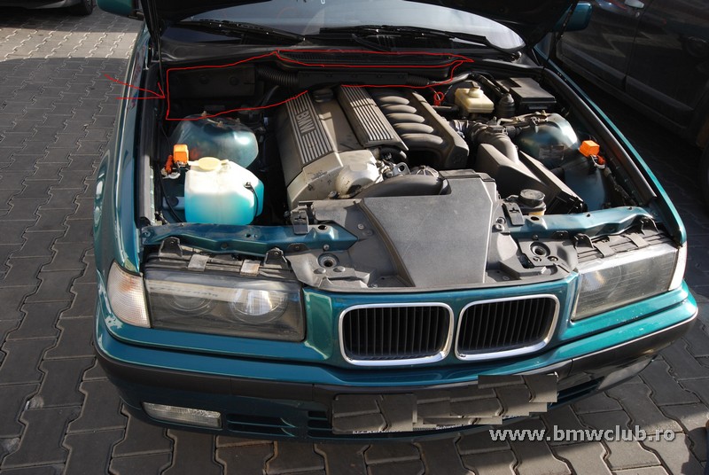

Mersy man,dar ideie asa nu ai pe unde ar putea fi?adica amplasate ca el a desfacut grila aia de la motor de sub parbriz si nu a vazut nimik....ma refer la filtrele astea,eu i-am zis sa o lase asa dar el vrea sa mai incerce. e vb. de un 316i din '95.
acolo sunt pozitionate cele 2 filtre
sub grila de la parbriz
cum ti-am spus si un post mai devreme daca cumperi filtrele pe MANN in cutie are si manual de montaj cu poze
