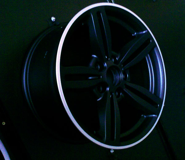

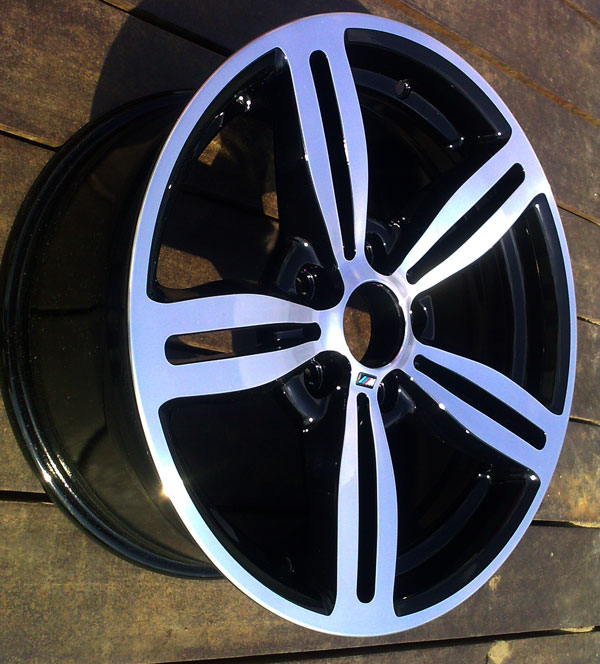

http://www.bmwclub.ro/forums/index.php?showtopic=63088
sunt de vara...
Mersi dar nu sunt interesat de replici M6 sau M5. As vrea modelele originale pentru E60 sau replici dar pe acelasi model. Se pare ca nu am asa multe optiuni la dimensiunea asta si cu dimensiunile mele de pneuri. Pe acest site http://felgenkatalog.auto-treff.com/ daca selectati E60 si apoi 225/50R17 vedeti cam ce se potriveste. Eu acum am Styling 138 Sternspeiche si sincer nu ma deranjeaza sa mai iau un set exact la fel :)

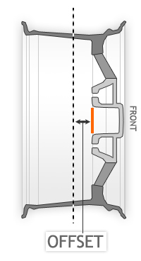

ET (Einpresstiefe, wheel offset) e distanta dintre jumatatea jantei si partea interioara a jantei care vine pe butuc.
Daca ETul e diferit decat cel care trebuie, janta sta mai inauntru (se pot folosi flanse pentru a o scoate unde trebuie in afara, dar din ce am citit nu e recomandabil) sau mai in afara.
