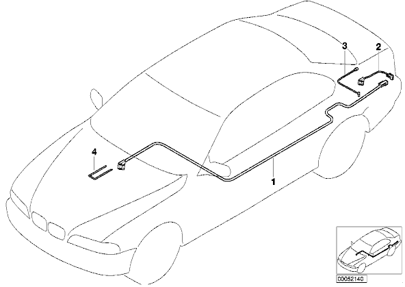

2.ce cabluri imi trebuiesc sau le am deja pe masina?daca nu,unde trebuiesc montate cablurile in portbagaj sau prin toata masina?
Cablurile e posibil deja sa le ai trase. Cauta sub capitonajul portbagajului in partea stanga (aproape de spatarul banchetei).

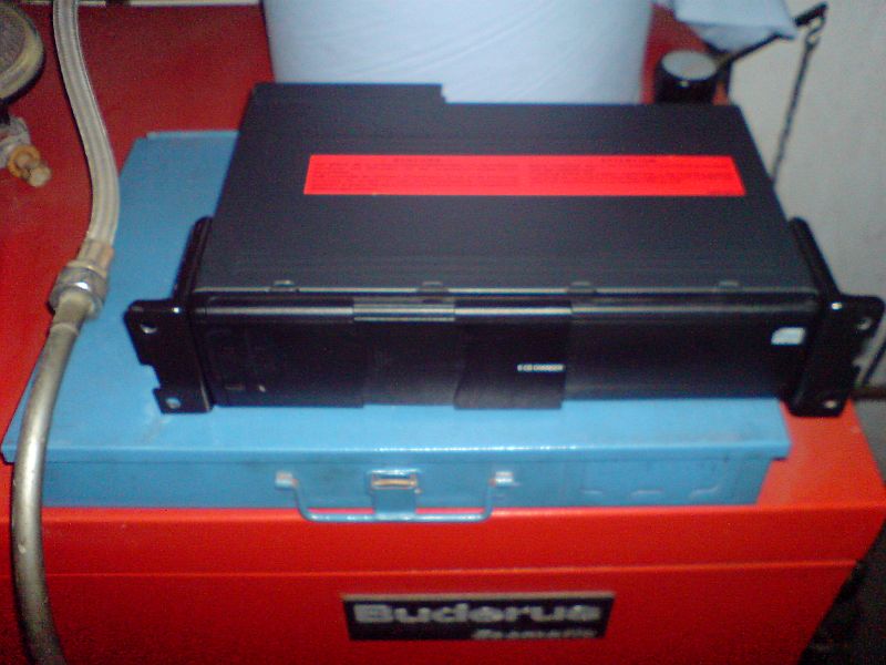

Magazie din asta ai nevoie.
Am gasit sa cumpar o magazie,tot de pe un E39 mai vechi,pe magazie scria fabricatie 1996.Avea 2 mufe,una patrata care banuiesc ca era de semnal si inca una mai micuta probabil de alimentare.Am fost sa o montez la un service specializat pt. electronice si mi-a spus ca mi-ar trebui un cablu din amplificare in magazie.Esti sigur ca trebuie sa vina cablurile din fata?Am cautat si pe realoem si imi arata tot 2 cabluri scurte care s-ar lega in portbagaj.este vorba de cablurile 2 si 3 din poza.
