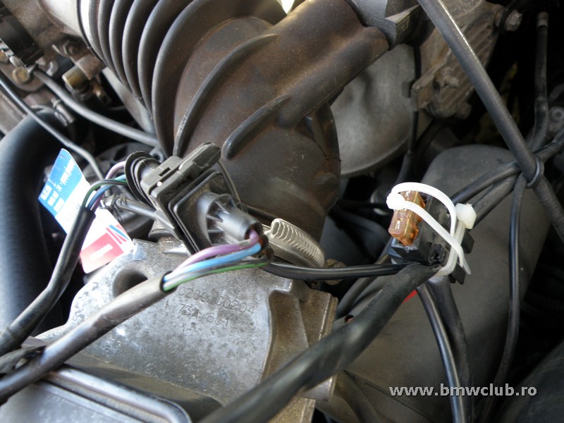

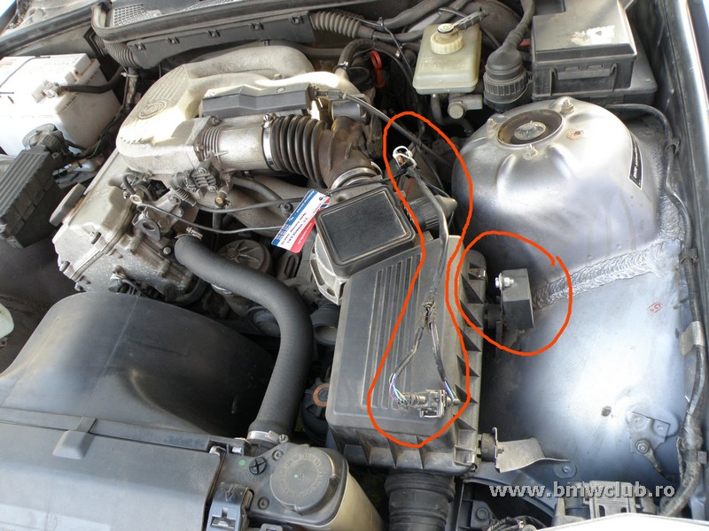

eu cred ca este facuta o modificare pt normele de poluare, masina ta e din fabrica euro1 si astfel cred ca s-a facut euro2, nu din cauza asta are variatia de turatie, celel mai dese cazuri au fost cu sonda lambda nasoala, fa-i un test
e euro 2 din fabricatie m-am uitat pe actele orginale si am verificat-o la bmw pe calculator. Sonda e posibil sa aibe probleme ca nu am verificat-o
cat consuma? si cum mergi cu ea?
in oras consuma peste 11 cred iar afara 7-8
Si merg moderat cu ea
cum ai rezolvat cu turatiile la relatiu la pornire?si a mea are aceeasi problema.am bagat-o pe tester si mi-a dat la senzor capac acceleratie.costa in jur de 2 mil dar nu sunt sigur daca e asta.astep un raspuns.bye

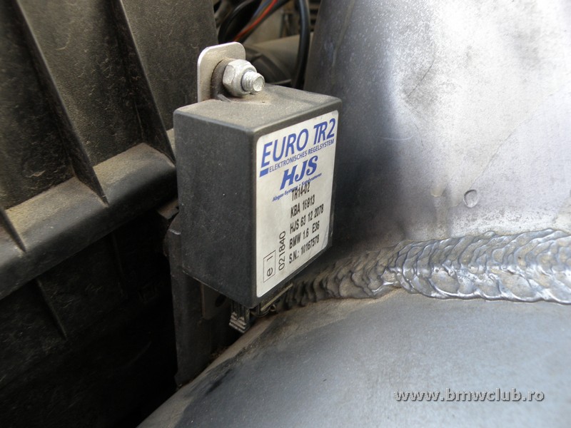

Atunci inseamna ca neamtul care a montat chestia aia acolo e un mare idiot, pentru ca a montat pe o masina cu euro2 o chestie ca masina sa atinga norma de poluare euro2.
Mai mult ca sigur masina a fost euro1 din fabrica. "Actele originale" se schimba sau se trece in cele vechi noua norma de poluare atinsa dupa montarea dispozitivului aluia.
Ca sa te convingi: http://www.ich-will-kfz-steuer-sparen.de/euro2/index.html

ala e un dispozitiv de poluare care corespunde normelor de poluare D3.Adica euro 3.astia din romania nu recunosc acest lucru si daca te duci cu masina la RAR iti trec automat EURO2 chiar daca corespunde Euro3.Nemtii monteaza aceste dispozitive pt a plati mai putin taxe.acelasi dispozitiv am si eu.nu are de aface cu problema.si eu ma confrunt cu aceeasi problema la pronirea la rece.eu nu am mai schimbat nimic la ea.daca ii dai de capat da un raspuns.merci

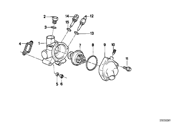

este posibil sa fie unul din senzorii de temperatura sau contactul de la ei.
nu am rezolvat, dar problema mea e doar cand pornesc la rece
Da nu stii unde sunt senzorii de temperatura?
eu am avut e 34 si erau undeva in fata pe circuitul apa langa termostat. nr. 12 si 14
