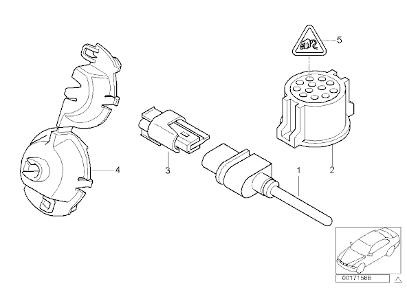

Salut! Am si eu o mica problema...imi lipseste senzorul de temperatura exterioara (cel din bara fata).Am gasit sa il cumpar,dar in schimb nu gasesc firele care ar trebui sa intre in el. stie cineva de unde pornesc si pe unde merg? si daca imi mai tebuie vreo ceva pe langa senzorul propriu-zis. am atasat si poza de pe realoem.

deci....neavand senzorul in bord imi apare -40 grade(am avut periaode cand ,in mers crestea treptat pana ajungea pe la +40 grade). Am gasit sa iau senzorul de temperatura la un magazin din Galati la 78 lei. aparatoarea de noroi si suportul pentru senzor le am. firele care vin la senzor cate ar trebui sa fie si de unde mai exact din far ar trebui sa coboare?
Senzorul se afla in aparatoarea de noroi de pe partea stanga(cea mica din fata rotii).Firele vin de la far(unul albastru-maro celalalt albastru-rosu)

Da , se poate monta . Ca sa nu mai vi cu doua fire in plus , gaseste firele originale care iti veneau la senzor si te legi in continuare de acolo ; asta in ideea in care sigur tu ai avut senzor .
