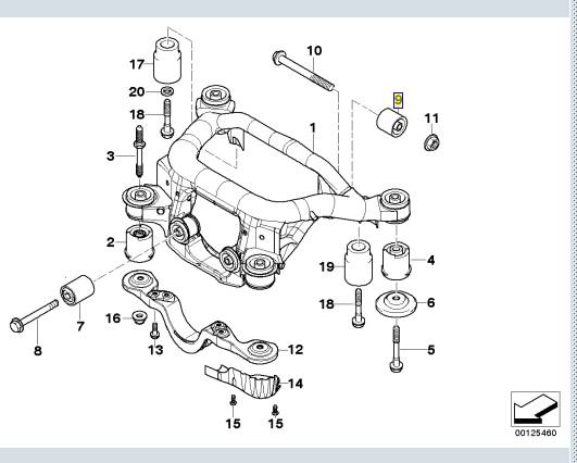

depinde la care flansa te referi. din cate stiu eu sunt doua: una mare care face leg intre cardan si cutia de viteze si una mai mica care face leg intre cardan si grup (sau aia e bucsa centrala grup cum au numit-o colegii mai sus?? ).... apoi mai este si un rulment care poate sa produca vibratii ... joc...
am schimbat azi bucsa din spatele grupului care era crapata si bubuitura se aude mai incet,dar in lateral mai are doua bucsi stanga si dreapta care problabil ar elimina socul.Am verificat si grupul si nu are joc drept pentru care zgomotul metalic care se aude cand apas ambreiajul in mers e posibil sa fie ori de la cardan ori de la cutie,de mentionat ca am schimbat si kitul de ambreiaj reusind doar sa atenuez zgomotul.
