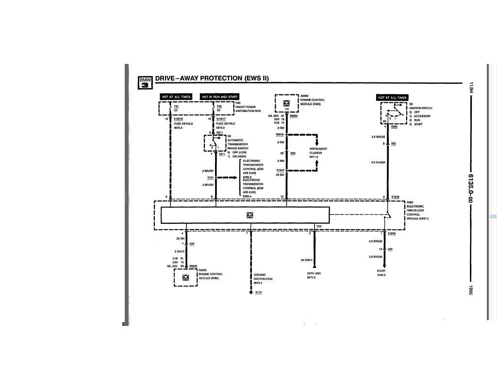

Salut tuturor am incercat la baterie cu bornele puse motorasul de la bidonasul de apa ptr. parbriz ptr. ca nu functiona si-am facut un mic scurt si de atunci nu a mai pornit .A venit un nene de la un service care se ocupa de diagnoza a verficat tot ce se poate verifica si a ajuns la concluzia ca sa blocat ews si-a zis ca se poate anula dar nu are schema asa ca ma lasat in asteptare .316i 1995 daca se poate spuneti-mi si cum daca stiti ca nu imi mai trebuie Edited by Felipe

diagnoz cred ca e corecta a legat nenea doua fire de la mufa ews si-a dat curent la electromotor si invarte de la cheie da mai este scanteia si benzina care fara o schema nu stie sa le lege zice el
Mai degraba nu stie pe ce lume traieste :). Electromotorul il poti actiona relativ simplu. Il pui pe direct, la fel cum ai pus si tu motorasul de la stropitoare. La fel si pompa de benzina.
Problema este la ECU.
Comunicarea intre imobilizator si ECU e mai complexa, nu e asa simplu, cauti firele, pui pe direct si gata.
Este totusi destul de putin probabil sa se intample ceva doar pentru ca ai alimentat un motoras de la baterie.
pai cam asa sa intamplat cu motorasul numai ca motorasul era in scurt
