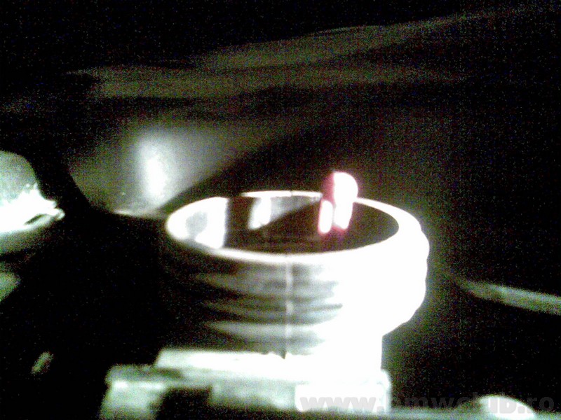

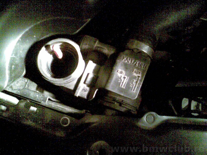

am verificat si eu lichidul de racire si am vazut ca este la minim....ultima oara l-am verificat in iarna trecuta si dupa cum zice desenul acele cu maxim si minim era la maxim iesit afara betisorul acela iar acum cand m-am uitat am vazut ca era tot innauntru....de ce a scazut si cat trebuie sa mai completez in situatia mea cand este la minim?....tin sa precizez ca acum cand am facut poza era caldut motorul dar dimineata era mai in interior betisorul.......

In primul rand te asiguri ca e motorul rece ca sa nu ai surprize cand desfaci busonul.
Apoi evaluezi vizual nivelul la care se situeaza joja.
Urmeaza parte cea mai dificila....Un densimetru de antigel iti spune cat de concentrat este. Daca se situeaza in limitele prescrise nu faci decat sa adaugi apa distilata sau antigel preparat pana se ridica joja cu semnul in dreptul buzei gurii de umplere.
Pui busonul la loc.
Gata!!!

da , am , mi am luat si eu pt completare , si cand am fost la magazin , iam zis modelul si mi a spus 7,5L, am vazut apa distilata care are valabilitatea 1 an si 3 ani, adica depinde si de apa
La e46 intra 6 litri (3 apa, 3 antigel)
la e46 318 i intra 7,5L :)
Ai dreptate;chiar daca e non-facelift,tot aprox. 7.5l intra. am inlocuit ieri tot lichidul de racire si au intrat peste 7 litri.
In ETK cel putin arata ca 6l ar intra... sper sa n-am surprize ca am luat doar 3l de antigel. :lol:
