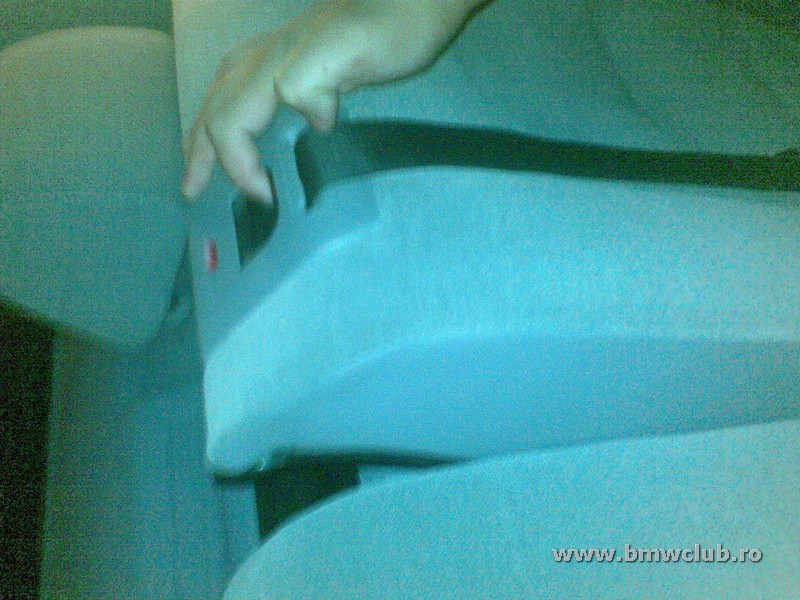

Nu sunt foarte sigur daca se poate(fara a rabata spatarul) dar incearca sa scoti una din aripile laterale ale spatarului banchetei din spate, prin tragere, si asa ajungi la clapetele de deschidere sau la chei.

incearca sa demontezi ca in linkul aratat de geo ....
f prost sistemul asta de rabatare la E 46 .
al lui e E46, e altfel sistemul de rabatare...
exact...:) cred ca pana la urma nu scap fara sa sparg ceva la masina... oare bancheta nu o pot demonta cu totul? si spatarul ma refer,fara sa il mai rabatez...?
nu stiu daca rezolvi problema daca dai jos bancheta , din ce stiu eu la tine acolo nu ai corespondenta cu portbagajul ,. e o mare tabla :lol:
