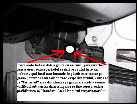

Locatia in care se face accesul pentru pulverizare este aratat prin foto pentru E39 si E46.
Este nevoie de un pic de engleza dar este nu foarte complicata.
Pentru cei care se descurca mai greu, citeva indicii.
Atentie nu folositi burghiu obisnuit pe a da gaura - burghiul se va "infasura" in gaura.
Cred ca se poate folosi burghiu de lemn - cele care au un spit in virf si arata ca o freza.
Marimea gaurii este de aprox 1/2" sau 3/4" - aceasta se astupa la sfirsit cu dop 1/2" sau 3/4" [3/4" daca ai nevoie de mai mult spatiu].
Esential este ca sa nu aduceti obiecte dure in contact cu vaporizatorul iar dupa inceputul procesului de dezinfectie trebuie urmarite gaurile de evacuare condens de sub masina - pe acolo trebuie sa apara scurgerea lichidului introdus [in caz contrar opriti procesul de dezinfectie si destupati orificiile de drenaj prevazute - altfel veti inunda masina :=(].
Se folosesc aprox 1.5-2 litri [1/2 gallon is "plenty" adica mai mult decit suficient].

mai inainte am venit de la masina....mi-am curatat si eu si deinfectat evaporizatorul ala si toata instalatia de clima....cu 250 mL de SPIRT si 250 mL de APA.la seria 5 , mai "precis" e39 in stanga la sofer jos , se da jos capacelul cu captusala pe el si se da o mica gaura cat sa intre "capul" de la un "fas-fas" de geam , vaporii de spirt se duc cam peste tot...iar la final se da drumu si la clima ( atentie in tot timpul asta nu tineti ventilatorul deschis , cat pufaiti acolo spirt si nici clima deschisa dupa) , se deschide dupa operatine doar aerul , iar cine mai vrea poate sa bage vapori de spirt si prin fata pe unde isi trage masina aer (acolo trebuie destul de mult). daca aveti intrebari...puneti-le. :blink:
Edited by kretzu_sla
........ daca aveti intrebari...puneti-le. :blink:

am sa spun azi , efectul este "impecabil" :) nu mai miroase deloc a nimic "infect" , este un miros placut pe care l-a lasat spirtul cu apa in urma :blink: , am uitat sa precizez , da locul ala trebuie astupat acolo ori cu un dop ori cu banda izolira , eu am pus cu banda izolira ca nu am facut gaura aia prea mare.:) repet...de cand am facut operatiunea mirosul nu s-a intors...
L.E. -> am spus si mai sus....nu pui spirt acolo cu nemiluita...iei un "fas-fas" dala de geam il umpli 250mL de apa si 250mL de spirt il agiti un pic si bagi pe gaura si pe la motor pe acolo pe unde isi trage aer ( precizez ca trebuie selectat modul de aerisire "la picioare" , nu la piept sau cap).
262097[/snapback]
De ce crezi ca selectarea "la picioare" este mai eficienta ??
Se evita improscarea cu eventuale reziduuri in zone in care patarea ar fi vizibila ?? - Nu vreau sa sugerez ca directionarea jetului nu este corecta.
Doar pentru mai mule detalii privind procedura.
Inca doua clarificari te rog - pentru a reproduce exact conditiile in care tu ai avut succes.
1.
Cind ai pulverizat din zona motorului ai demontat racordul dintre "filter cabin" si "fire wall" ??- cotul ce se leaga la filtrul de polen/cabina ..
La procedurile descrise la sprayuri se lasa deschis doar aerisitoarele din zona centrala - cele laterale se inchideau pentru a concentra si mari viteza de circulatie a aerului din zona vaporizatorului.
2. Ai pulverizat prin ambele parti in zona motorului ?? [filtru stg/dr. la E39]
