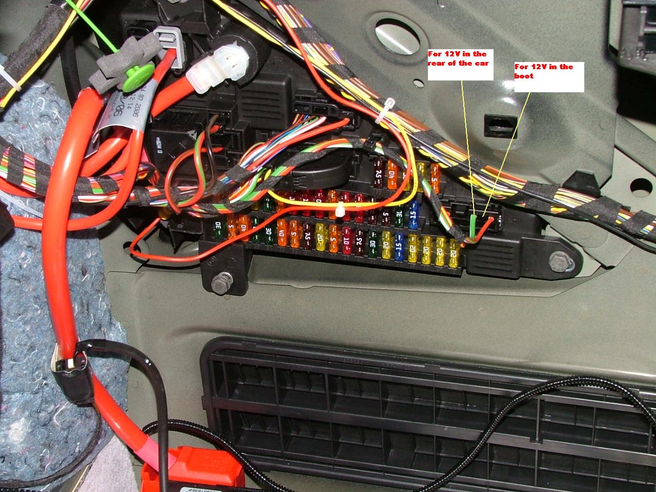

pai eu nu am umblat la HU. Am montat un amplificator MTX Audiio X702. Am desfacut scaunele (au 4 suruburi si nu am desfacut mufele, le-am inclinat pe o parte) si am taiat firele care duc la difuzoare cam de pe la 10 cm de mufa. Capetele care vin de la HU le-am folosit ca intrare in amplificator iar firele de la amplificator (sa fie mai groase, cam ca si cele pentru subwoofer) le-am lipit la capetele de 10 cm ale mufei. Amplificatorul l-am montat in portbagaj pentru a avea alimentarea aproape, tensiunea de comanda on/off a amplificatorului o gasesti pe tabloul de sigurante la firul de la bricheta din portbagaj.

Tensiunea de comanda on/off te referi la cablul ala subtire care vine pus la plusul mic al amplificatorului? Eu daca nu am bricheta in portbagaj cum pot sa fac?

2. Chiar daca nu ai bricheta in portbagaj, in tabloul de sigurante ai terminalele libere si poti sa te legi cu un fir cu papuc acolo pe care il legi la "plusul ala mic al amplificatorului".
