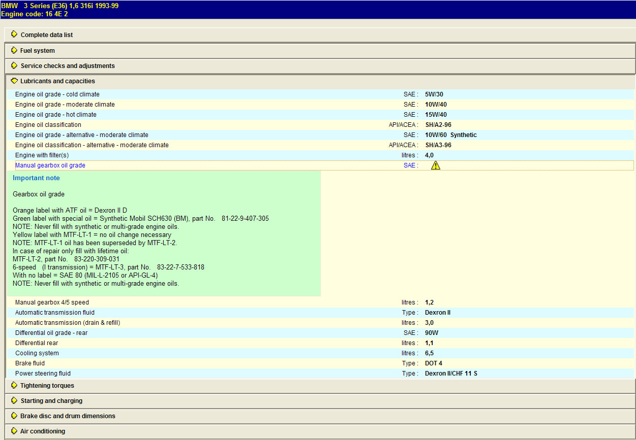

salut,stii cumva pentru 320d e90 6 viteze cutie manuala ce tip de ulei se pune la cutie si la diferential..merci mult
La cutie se pune ulei BMW MTF-LT-2 1.6l, si la diferential BMW OSP synthetic oil, dar poti pune si Castrol SAF-X0, cantitatea e 1l.
uite lista si cu celelalte uleiuri pentru diferential.
Scrie pe cutie exact ce ulei trebuie bĂŁgat.
multumes foarte mult

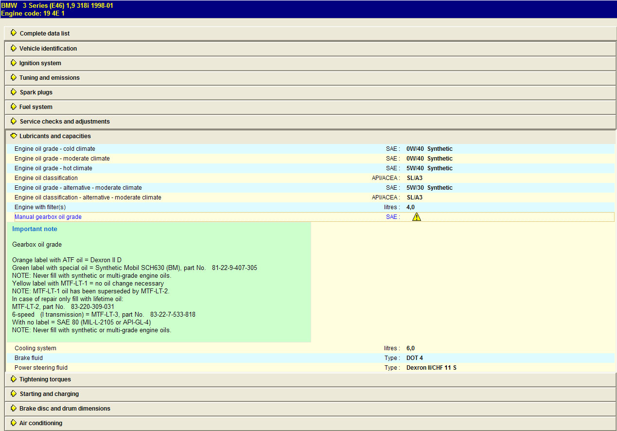

Pt E 46 am inteles , pentru cutie manuala : ulei MTF LT 2 , cantitatea 1,2 lit.
Iar pentru diferential cantitatea 1 littru , dar mai exact care din ele ???(ca SAE 90W am inteles ca merge pt E36). :twoup:
