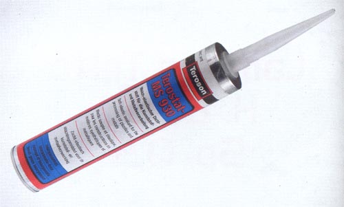

am mai vazut un silicon care lipeste ca cel din imagine,dar as vrea sa stiu exact daca se poate curata eventual fara sa ramana urme

eu lucrez la o firma de tuning si noi folosim un lipici numit "teroson" .... are nevoie neaparat de primer si se usuca ceva mai greu dar nu am avut niciodata probleme.
eleronul de pe e90 a fost dezlipit , din cate vad eu, deoarece nu a fost curatat de vopsea pe suprafata pe care urma sa fie pus lipiciul si nu a avut nici primer.
daca ar fi fost lipit corect s-ar fi dezlipit greu si i-ar fi fost foarte greu hotului sa il dea jos intreg.
