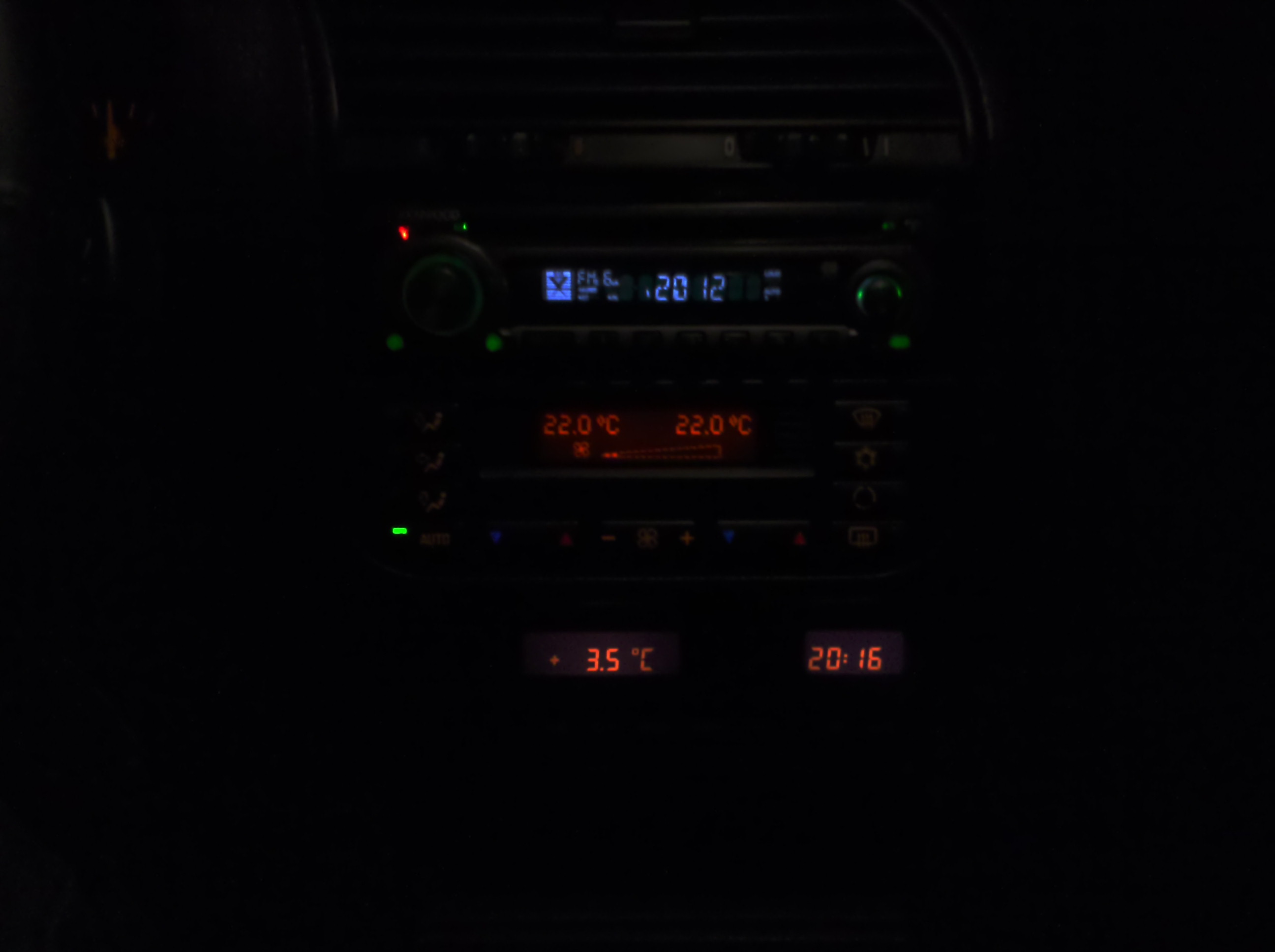

Cam asa arata cu "micutul" mid , temperatura vad ca e aceeasi ca cea de la termometrul din centrul orasului. o singura data am vazut o variatie de 1 grad intre midul meu si temometrul de afara.
Mentionez ca atunci cand scade sub 3 grade piuie putin mid-ul, desi nu e legat la gong ... :D
Senzorul e prins pe bara de fata, e stabil, insa daca intra apa la el are ceva ? ( cand o sa spal masina sigur da de apa ! )
